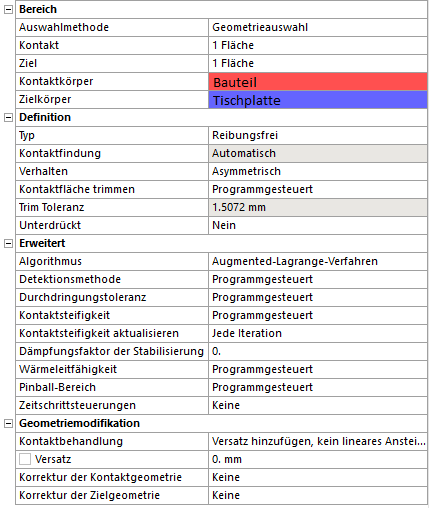

gibt es eine Regel, wie Zeitschritte am besten zu wählen sind?
Also angenommen ich hätte 10000 s und möchte die die Zeitschritte durch die Zeit definieren.
Wie wähle ich dann meinen anfänglichen, minimalen und maximalen Zeitschritt?

um was für eine Analyse handelt es sich denn?
-> egal welche es sein wird, die Mastereinstellungen wird es nicht geben. Am besten schaut mach sich das Ergebnis über den Zeitverlauf an. Wenn die Graphen fein genug aufgelöst sind und man keine abrupten Sprünge hat könnten diese Zeitschritte schon reichen. Wenn man sich dann immer noch unsicher ist könnte man die Schritte noch etwas feiner machen und die beiden Rechnungen miteinander vergleichen.

Danke! Zuerst führe ich eine thermisch-transiente und dann eine statisch-mechanische Analyse durch.
