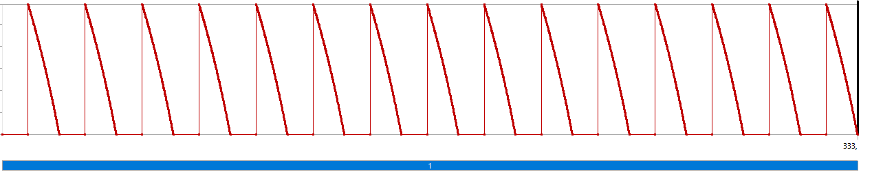

ich simuliere derzeit eine thermische Anregung einer Bremse. Diese habe ich berechnet und tabellarisch als Wärmestrom in ANSYS eingepflegt.
Es handelt sich um insgesamt 15 Bremsvorgänge, wie den Bildern zu entnehmen ist.
Ich habe nun folgendes Problem:
Im ersten Bild habe ich alle 15 Bremsvorgänge in einen Lastschritt gesetzt. Im zweiten Bild sind es insgesamt 30 Lastschritte. Die Lastschritte sind wie dargestellt aufgeteilt.
Leider ergeben sich dadurch unterschiedliche Ergebnisse, die je nach Position um nahezu 20°C voneinander abweichen. Sollte nicht eigentlich etwas ähnliches herauskommen? Oder kann ANSYS in einem Lastschritt nur konstante Temperaturrampen darstellen?
Besten Dank für die Hilfe!!
