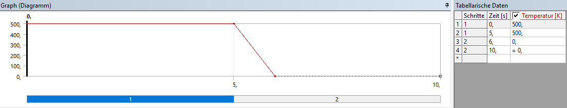

ich nutze Ansys noch nicht lange und bei zu APDL finde ich nicht viel und keine guten Erklärungen.
Ich möchte einen Schichtprozess simulieren (thermisch transient). Hierzu habe ich eine Oberfläche belichtet (Temperaturvorgabe auf der Oberfläche) und danach soll eine neue Schicht entstehen. Dank zwei tollen Youtube Videos habe ich den Schichtaufbau auch sehr einfach modelliert bekommen, allerdings bin ich mir noch nicht ganz sicher, ob es das tut, was ich möchte. Also in bezug auf die Aktivierung und Deaktivierung der Randbedingungen.
1.) Ich habe eine Temperaturvorgabe auf einer Fläche, auf die die nächste Schicht gebaut wird. Hier kann ich zwar mithilfe von Steps und der Zeit verschiedene Temperaturen angeben. Doch ich kann es nicht "an-" und "ausschalten". Ich kann die Temperatur immer nur linear ansteigen oder abfallen lassen über einen Step zum Beispiel. Vor allem soll die Temperatur dann ja auf der schicht vorher nicht Null werden. Die RB soll nur nicht mehr aktiv sein. Gibt es da eine andere Möglichkeit?

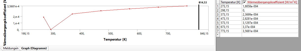

2.) Ich habe die Konvektion (temperaturabhängig) aktiviert. Dann wird auf diese Fläche die neue Schicht gebaut und dort auf der oberen Schicht wird die freie Konvektion aktiviert und die vorher sollte deaktiviert sein. Meine Frage: Macht der das automatisch? Immerhin besteht dort dann ja eine Kontakt-RB zwischen den Flächen, dann kann ja dort eigenetlich keine Konvektion mehr stattfinden oder? Wenn ich nämlich die Zeit dazu schalten will, macht der das bei dem temperaturabhängigen Wärmeübergangskoeffizienten überhaupt nicht sinnvoll. (Siehe Bild im Anhang)
Oder muss ich das "An und Abschalten" von Randbedingungen auch irgendwie über APDLs regeln?
3.) Kann man der neuen Schicht vorgeben, dass sie die aktuelle Temperatur der alten Schicht haben soll?
Ich würde mich sehr über Hilfe freuen
edit: Problem 1.) scheint sich erledigt zu haben. Man kann in dem Fenster, das ich auch gepostet habe "linearerAbfallder Temperatur", Abschnitte deaktivieren! Leider geht das bei problem 2.) nicht so einfach. Jemand eine Lösung?
[Diese Nachricht wurde von ramonad am 21. Nov. 2019 editiert.]

erstellt am: 04. Dez. 2019 09:28    Editieren oder löschen Sie diesen Beitrag!  <-- editieren / zitieren -->   Antwort mit Zitat in Fett Antwort mit kursivem Zitat    Unities abgeben: 1 Unity (wenig hilfreich, aber dennoch)2 Unities3 Unities4 Unities5 Unities6 Unities7 Unities8 Unities9 Unities10 Unities
Ich habe ein paar der Probleme jtzt selbst gelöst und hoffe zumindest, dass es so stimmt:
1.) Man kann es sehr wohl einzelne Steps an- und ausschalten. Rechts Klick auf die Tabelle oder Grafik und dann an-/ausschalten.
2.) ich weiß nicht, ob er automatisch die RB dann deaktiviert, auch wenns Physikalisch nicht möglich ist, aber man kann es de- und aktivieren, wenn man sich die Umgebungstemperatur anzeigen lässt. Dazu braucht man keine APDL
