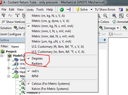

Hallo Miteinander,
ich möchte meine belastende Kraft als Funktion der Zeit angeben. Es handelt sich dabei um eine Kraft die aus zwei Komponenten besteht. Einer statischen und einer sinusförmig oszillierenden. Die oszillierende Kraft hat eine Frequenz von 200 Hz und eine Amplitude von 8,164N. Die statische Kraft beträgt -10N. Demnach sieht die Funktion der Kraft wie folgt aus:
F(t)=-10 + 8,164 * sin ( 6,28 * 200 * time)
(PI wird in Workbench als Konstante nicht erkannt    )
Wenn ich mir jetzt die Funktion der Kraft im Diagramm (Bildanhang) anschaue, dann sehe ich dort für die Dauer von einer Sekunde allerdings nur 3,5 Perioden anstatt 200. Wo liegt der (Denk-)Fehler?
Die Anzahl der Segmente beträgt 200, was also eine ausreichend hohe Auflösung ergeben sollte?

Wenn du von Grad auf Rad stellst (unter Maßeinheiten) kannst du folgende Funktion verwenden:
Code:
8,164 + sin(2*acos(-1)*200*time)
denn: acos(-1) = PI
Eventuell musst die Kraft löschen, von Grad auf Rad stellen und die Kraft dann wieder anlegen.
Bei einer gleichzeitig wirkenden statischen Kraft solltest du diese der Übersichtlichkeit halber als zweite Kraft mit -10 N anlegen.
Mit mehr Segmenten für dein Diagramm sollte die Anzeige auch passen. Versuch mal 20000. Damit du siehst, dass es funktioniert kannst du zum Test als Frequenz z.B. 5 eintragen (leichter darzustellen).
Du solltest beachten, dass du bei dieser Frequenz eine sehr sehr kleine Schrittweite wählen musst in den Analyseeinstellungen, da sonst der Kraftverlauf nicht richtig abgebildet wird (in der Berechnung - unabhängig von der Darstellung im Diagramm).

Oder kannst du die Einstellungen im Menü ändern. (s. Bild)
Grüße, Moe

Vielen Dank für eure Antworten! Es lag tatsächlich daran, dass in den Einstellungen Degree eingestellt war als ich die Kraft definiert habe. Jetzt klappt es so wie es soll!
