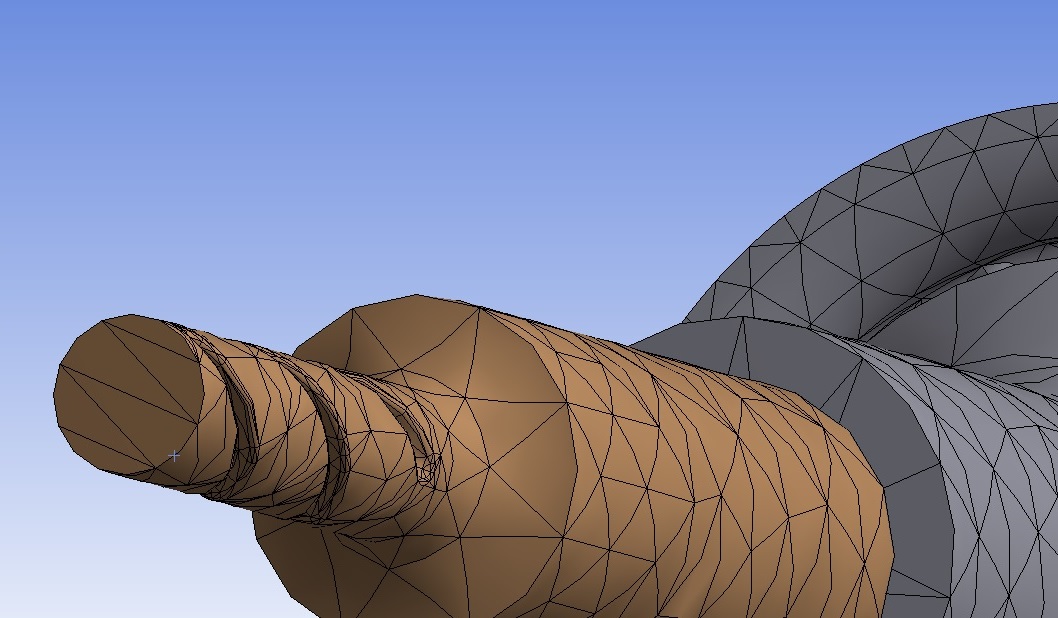

ich bin Neuling im Bereich der FEM Simulation mit Ansys.
Habe hier eine Bohrerspitze/Sonotrodenspitze (siehe Bild 11), die nicht wie gewünscht vernetzt wird.
Es sollte wie auf Bild 22 (eingekreiste Fläche) vernetzt werden.
Wäre super, wenn mir da jmd. weiterhelfen könnte.

musst du mit Vernetungsparametern rumspielen. Ich würde damit anfangen, die Elementlänge lokal (flaechenbezogen) zu verkleinern.
Einige Videos hier:
https://www.youtube.com/watch?v=ODJ11YDC6ac
Grüße, Moe

Danke dir, ich versuch mich mal daran.
