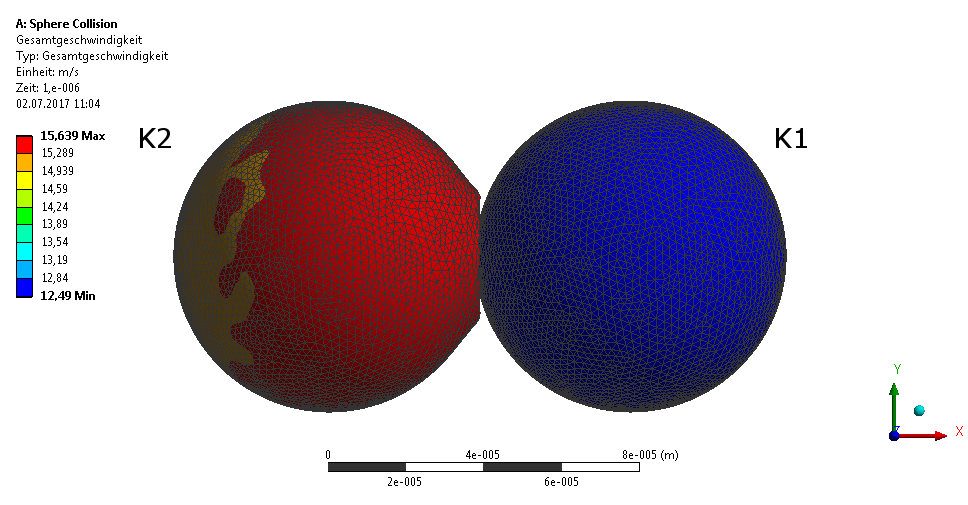

Ich beschäftige mich seit kurzem mit der FE-Analyse und möchte den Zusammenstoß von zwei Kugeln simulieren. In meinem Modell zeigt eine Kugel (K1) rein elastisches Verhalten und hat eine Ausgangsgeschwindigkeit von 30 m/s, wohingegen die andere Kugel (K2) ruht und sich elastisch-plastisch verhält.
Mich interessieren zwei Größen:
1) Die spezifische Energieaufnahme der deformierten Kugel (K2) und
2) der Durchmesser der Kontaktfläche zwischen den beiden Kugel während und nach dem Zusammenstoß
Zu 1) habe ich schon die benutzerdefinierte Funktion „INT_ENERGYALL“ gefunden, allerdings verwirrt mich der ausgegebene Wert etwas (19349 J/kg).
Zum Vergleich komme ich rechnerisch auf einen Wert von 205 J/kg (wie folgt berechnet: (E_kin,0,K1 – E_kin,end,K1 – E_kin,end,K2) / Masse_K2). Sehe ich mir zusätzlich die Energieübersicht in der Lösungsinformation an, so passt der Werte der inneren Energie (bezogen auf die Masse von K2) zu meinen Berechnungen. Es ist also im Prinzip alles vorhanden, es mangelt anscheinend also an der Fähigkeit das richtige Ergebnis ausgeben zu lassen …
Zu 2) habe ich beim Recherchieren leider gar keinen Ansatz gefunden.
Ich hoffe ihr könnt mir weiterhelfen.
Wo ist den dissipativen Energieanteil durch Plastifizierung?
Grüße, Moe
Wahrscheinlich kannst du es nicht genau rechnen.
Kannst du die Koordinaten von Kugelzentren ablesen? Wenn ja, dann kannst du mit einer Überlappungskizze den Durchmesser des gewünschten Kreises berechnen.
