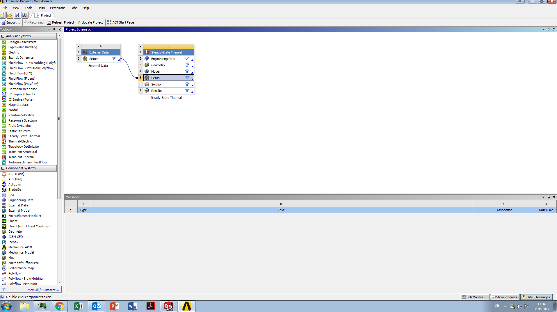

im Rahmen meiner Masterarbeit muss ich Füllsimulationen (zunächst in SolidWorks Plastics, hoffentlich bald in einem anderen Programm) durchführen und anschließend die resultierenden Belastungen (Druck und Temperatur an der Werkzeugwand) auf ein Werkzeug in Ansys simulieren.
Nach der Füllsimulation kann ich (s. Anhang) eine Ansys DB (.db) erstellen, wobei mir unklar ist, welche Informationen dort genug exportiert werden.
Die größere Herausforderung ist allerdings das Setup der Ansys Simulation. Ich besitze zwar Erfahrung in FEM und kann auch problemlos eigene Simulationen in Ansys aufbauen (zB mit homogenen Temperaturen auf der Werkzeugwand und anschließender mechanischer Drucküberlagerung), habe aber im Moment so gar keinen Plan, was ich mit der exportierten DB machen muss bzw. wo ich welche Informationen einlade.
Herumprobieren hat - wie erwartet - mehr Fragen als Antworten geliefert. So will Ansys beim einladen der DB als "External Data" ins Setup immer Thickness Informationen obwohl ich kein Blech betrachte.
Ich hoffe auf ein wenig Hilfe und sei es nur eine grobe Anleitung was wann wohin gehört. Alle Fragen beantworte ich möglichst zeitnah.

So wie ich das sehe, hast du in SolidWorks einen dünnwandigen Volumenkörper modelliert. Diesen exportierst du als Volumenkörper und übergibst aber nur die Mittelfläche. Ansys fragt dich dann welche Dicke deine Mittelfläche hat, weil es vermutlich einen Volumenkörper erwartet.
Also beim Import einfach die gewünschte Wandstärke eingeben.
