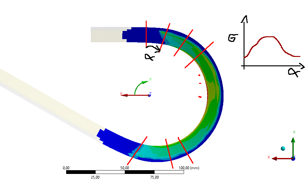

es handelt sich um ein Riemenantrieb (Geometrie in Bild 1), bei dem die Flächenpressung innerhalb der Riemenscheibe an der Kontaktfläche ausgewertet werden soll, um einen Vergleich zur analytischen Lösung ziehen zu können.
Gerne würde ich den Kontaktdruck über die rot gezeichneten Linien mitteln und über den Umschlingungswinkel alpha in einem Diagramm auftragen.
Muss diese Auswertung mit APDL erfolgen, wo für einen Bereich 0° < alpha < 190°, mit dem  Inkrement delta_alpha, solch eine Gerade, mit Mittelung der Knotenergebnisse, erstellt wird?
Oder gibt es eine weniger Aufwändige Lösung, idealerweise sogar in der Workbench integriert?

abgesehen davon, dass an der stelle eines Alpha du nicht mit eine enzigen Punkt, entsp. Spannung zu tun hast, ich wuerde einfach einzelnen Stellen ueber probe lesen. es sind ja nicht viel.
Alternative kann man die Geometrie in kleine Sektoren aufteilen.
oder definiere COS an Stellen wo du spannungen lesen willst
Grüße, Moe

Ok, danke. Die Geometrie wurde in Sektoren aufgeteilt und anschließend der Kontaktdruck ausgewertet und gemittelt.
