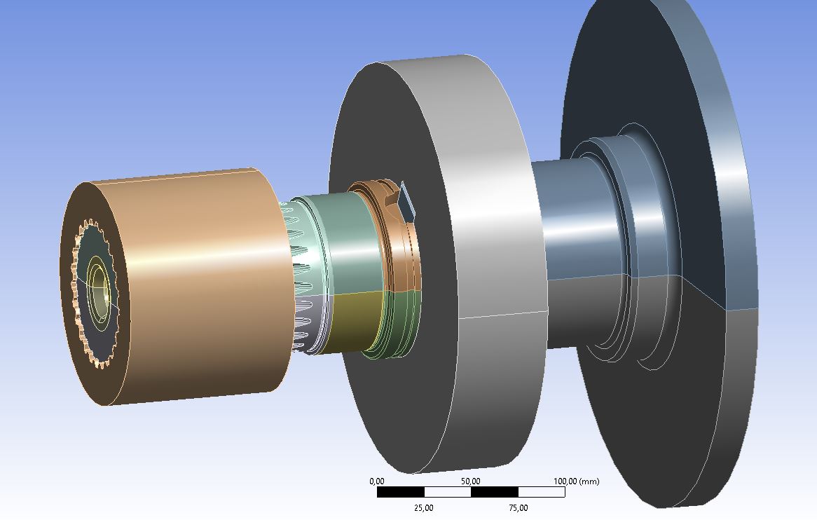

ich soll eine Welle nachrechnen und bräuchte dabei eure Hilfe!
Die Welle ist an 2 Stellen gelagert. (Fest-Los- Lagerung)
An einem Wellenende wird ein Drehmoment eingeleitet.
Zwischen der Lagerung sitzt ein Stirnrad (doppelte Passfederverbindung) an dem ein Teil-Drehmoment abgenommen wird.
Zusätzlich sitz am hinteren Wellenende eine Keilriemenscheibe (einfache Passfederverbindung) an dem das restliche Drehmoment abgenommen wird!

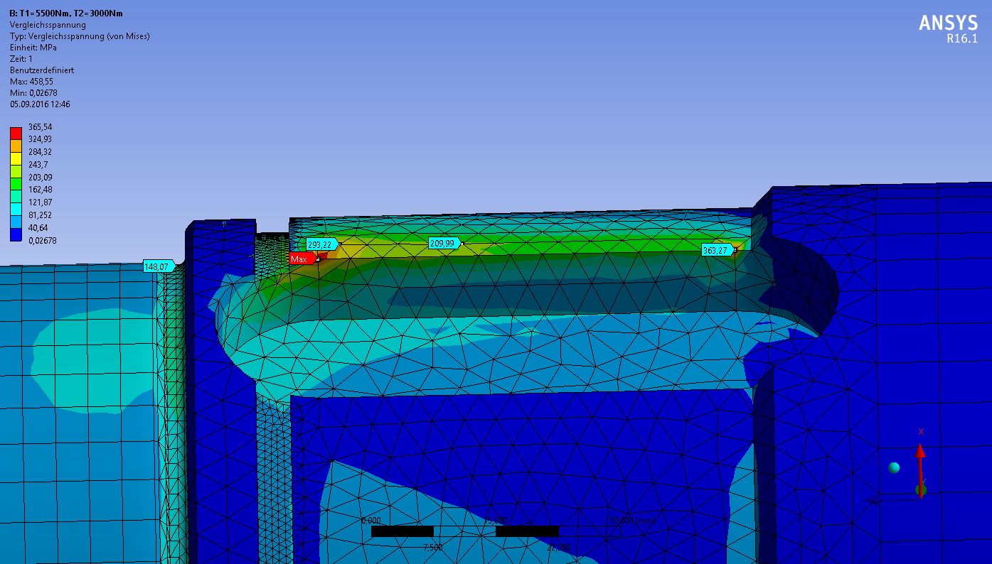

Ich bekomme im Kontaktbereich zwischen Passfeder und Welle an der oberen PF-Nutkante eine Singularität.
Der Kontakt zwischen Stirnrad und Welle, und zwischen Passfeder und Welle habe ich als Reibungsbehafteten Kontakt definiert.
Wie komme ich an auswertbare Spannungsergebnisse in diesem Bereich?
Darf man dort überhaupt mit diesem Kontakttyp arbeiten?
Vielen Dank im Voraus!

Ein Screenshot der Singularität wäre schön, am besten mit Spannungsplot.

anbei ein Screenshot vom gesamten Modell und ein Screenshot von der Singularität.

anbei der Screenshot der Singularität

Für eine lokale Spannungsbewertung ist das so nicht nutzbar, einige Effekte fehlen einfach.
Was wird in der Realität an dieser Stelle passieren?
Die Passfeder gräbt sich ein bisschen ein, das Material plastifiziert lokal, der Kraftfluss lagert sich um.
Um sowas abbilden zu können braucht es aber eine ganz andere Elementgröße. Ich schätze man mindestens Faktor 10, wenn nicht feiner.
Man wird vielleicht zu dem Schluss kommen, dass da doch ein bisschen was zu tun ist. Für eine Standardpassfeder würde man deshalb in der Praxis anders vorgehen. Wenn sie aber in einem Bereich liegt, wo andere Spannungskomponenten überlagert werden, macht es womöglich Sinn.
