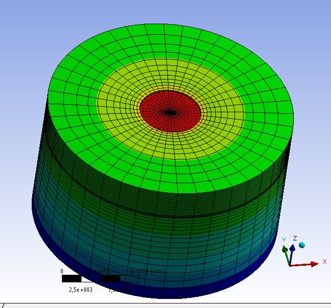

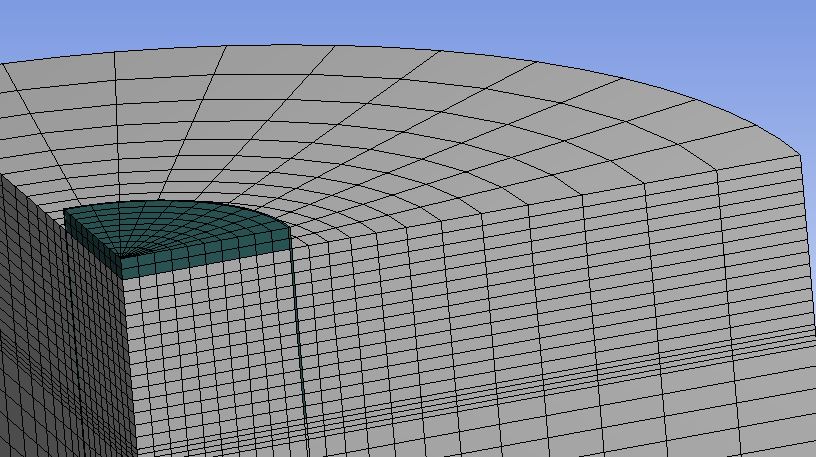

Ich beschreibe zuerst meine Simulation(Ansys WB16). Es wird ein dünnwandiger Stahlzylinder, der im sandigen Boden angebracht ist, belastet(in den Boden weiter gedrückt)(Übersicht, Übersicht1). Der Zylinder ist von oben geschlossen und von unten offen (Schnitt).
Wenn die Belastung(0,65 MPa) aufgebracht wird, kommt es zur starken Verformung (soll auch so sein). Die Vernetzung sieht aber meiner Meinung nach komisch aus(Kontakt). Ist das ok? Ich dachte mir, das Netz soll sich verformen, aber keine Netzdurchdringung.So wie es aussieht, es gibt keinen Kontakt dazwischen mehr. Übrigens Kontakt wurde als RAU modelliert(Anlage). Ich hatte auch die Sachen wie Kontaktsteifigkeit und .... manuell geändert gehabt, wurde leider nicht viel besser.
Ich habe leider mit Ansys bzw. FEM keine große Erfahrung(Masterstudent). Ich werde für jeden Hinweis sehr dankbar.

hier sind die zwei letzen Fotos zur oberen Erklärung.

Es sieht so aus, dass der Kontakt zw Zylinder und Sand sich auflöst. Der von unten mit Sand gefüllte Zylinder den Sand nach unten drückt und mit nach unten mit nimmt.
Ändere mal das Farblegende in deinem letzten Bild, etwa zu einem Bereich von 50 bis 75 mm.

Ist vielleicht die Ergebnis-Skalierung eingeschaltet? (oben links in der Toolbar).
Bei Deinen Verformungen solltest Du dort "True Scale" (Maßstabsgerecht) einstellen.

wenn die Skalierung auf Maßstabgerecht steht, findet trotzdem die Netzdurchdringung statt. Ich habe den Kontakt unterhalb Zylinderdeckel und am Zylinderfuss gleich gewählt(Mein erster Beitrag, Übersicht1). Zwischen dem Deckel und Boden gibt es keine Netzdurchdringung, nur am Zylinderfuss.

Wenn Du die Durchdringung auswerten möchtest, kannst Du unter Lösung (Solution) ein Kontakt-Tool einfügen und dort die Durchdringung zu jedem Kontakt auswerten.
Außerdem würde ich den Kontakt am Zylinderfuß einzeln erstellen (damit Du diesen auch einzeln auswerten kannst und ANSYS die Durchdringung dort besser detektieren kann).
Sollte dann die Durchdringung immer noch zu groß sein, musst Du feiner Vernetzen. Weiterhin kannst Du die Kontaktsteifigkeit manuell einstellen und einen kleineren Wert (z.B. 0,1) einstellen.
Für den Kontakt-Algorithmus würde ich "Augmented-Lagrange" wählen (mit Programmgesteuert ist das der Standard - glaube ich, kannst Du in der solve.out prüfen)
