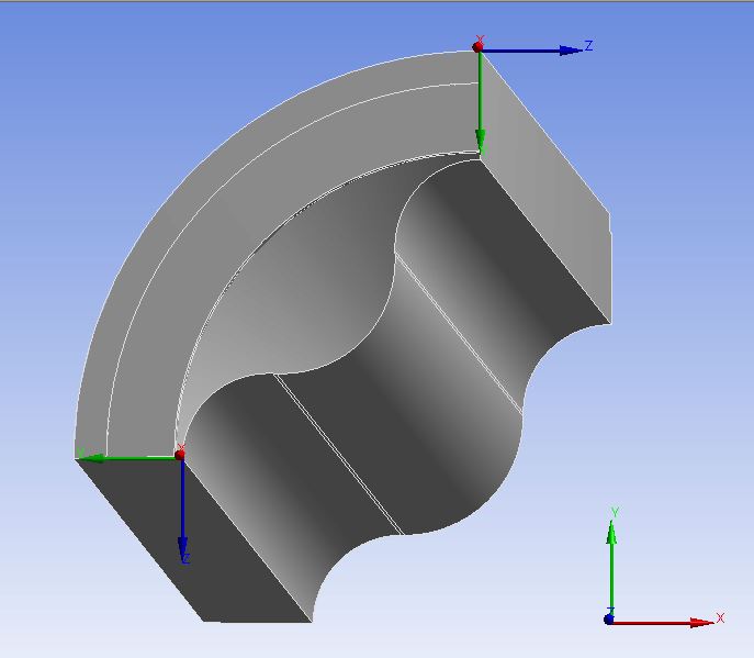

Ich möchte gerne eine Symmetrie erstellen. Dafür habe ich zwei Ebenen ausgewählt (Foto: Symmetrieebenen). Außerdem muss man noch ein Koorinatensysttem auswählen. Ich fända das golbale logisch, kann es aber nicht auswählen. Ich hbe mal ein Foto von meinen KOS hochgeladen. Wo müsste das KOS sitzen, damit ich es auswählen kann?
Danke für jede Hilfe!
Wirklich?
Zeige mir doch mal die Aufforderung.
Aus der Hilfe:
The Symmetry feature is a tool used to define a symmetry model. The feature takes either all the bodies or selected bodies of the model as input and accepts up to three symmetry planes.
Ich finde in dem Abschnitt keinerlei Angaben zu einem Koordinatensystem.

Das ist aus dem Machanical Users Guide:
Coordinate System - Select an appropriate coordinate system from the drop down list. You must
use a Cartesian coordinate system for a Symmetry Region. The Periodic/Cyclic Region require a
cylindrical coordinate system. See the Coordinate Systems section, Initial Creation and Definition, for
the steps to create a local coordinate system.
Aber meine KOS sind alle kartesisch..
oh. lesen sollte man können. Entschuldigung.
Nur wie erstelle ich ein zylindrisches KOS? Die einzige Möglichkeit, die ich kenne, ist in Mechanical einen Punkt auszuwählen und dann wird automatisch ein kartesisches KOS erstellt.
Da haben wir offenbar an unterschiedlichen Stellen nachgeschlagen.
Im Strukturbaum unter "Koordinatensystem" ein neues einfügen.
Dieses mit einer Geometrie verknüpfen (Objekt auswählen).
Dann erscheint das Auswahlmenü für die Art des Koordinatensystems.
