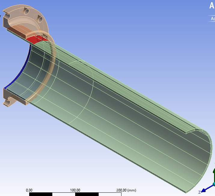

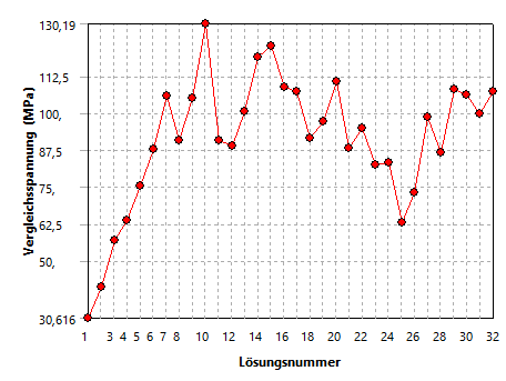

meine Frage bezieht sich auf die Konvergenz einer FEM Simulation. Simuliert wird ein Rohr, welches mit einem Flansch durch Verbundkontakte verbunden ist. Beide Materialien bestehen aus Aluminium. Der Flansch besitzt weiterhin eine Verrundung, so dass keine scharfe Kante vorhanden ist.
Um die Konvergenz zu untersuchen, habe ich dann die Vergleichspannung von Mises an der Aussenfläche des Rohres sowie der Verrundung des Flansches abgegriffen, da dies die "kritischen" Stellen sind. Für diese Messung habe ich dann eine Konvergenzbedingung hinzugefügt.
Das Ergebnis, das ich erhalte, ist für mich fragwürdig. Die Spannung zappelt hin und her. Hier nun meine Frage: warum zappelt die Spannung so? Ist das System an dieser Stelle überhaupt konvergent?

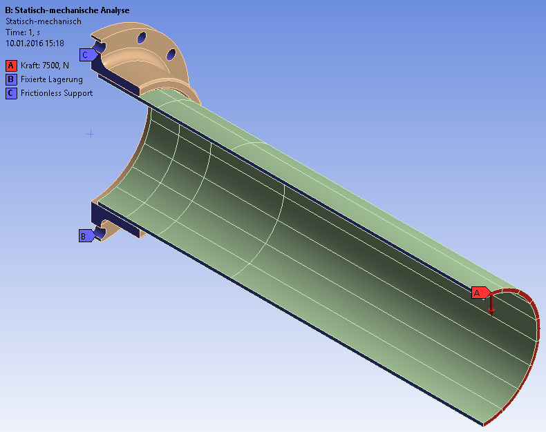

Um das beurteilen zu können, müsste man schon in einem dritten Bild die Randbedingungen sehen.
Aber wenn Du von Kontakten schreibst wird wohl die recht grobe Vernetzung ein Problem sein.

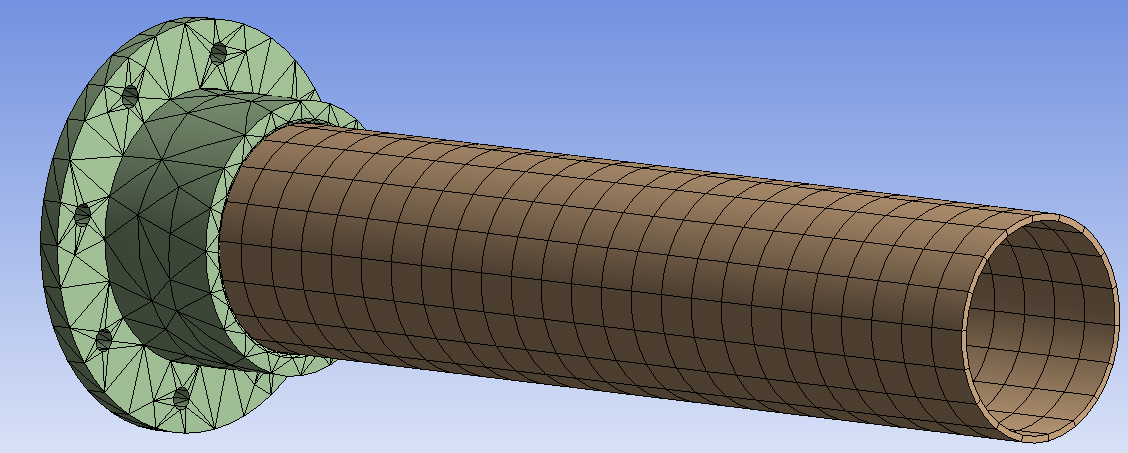

ich habe weitere 3 Bilder angehängt. Ich hoffe, diese helfen weiter.
Die Vernetzung ist am Anfang recht grob, jedoch wird sie durch die Vernetzung immer feiner, am Schluss sind es 245.000 Knoten.

Das Netz sollte auf beiden Seiten des Kontaktes identisch sein. Liegt da nicht "Knoten auf Knoten" so fügt ANSYS eine Korrekturschicht ein, durch die es zu Verzerrungen kommen kann.
Das Verfahren ist in der Hilfe beschrieben und wurde auch hier im Forum mehrfach erläutert.
Gerade an dieser Rundung ist ein besonders feines Netz erforderlich.
Das Rohr biegt sich entsprechend der Krümmung und in diesem Bereich entsteht das Maximum der Spannung. Die automatische Netzverfeinerung ist eine gute Sache. Aber besser ist es, von Anfang an günstige Bedingungen zu schaffen.
Und es ist von Interesse, das endgültige Netz zu sehen...
