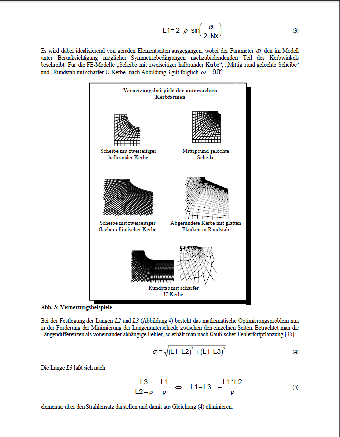

ich habe an einem Bauteil in Workbench die Spannung berechnet. Nun möchte ich gerne das Netz (Hexanetz) steuern, in dem ich für ausgewählte Orte (Kerben) das Netz nach meinen Vorgaben (Kantenlänge, Radius, etc) verfeinere. Dazu muss ich wohl in Apdl wechseln, doch um nicht alles nochmal von Fuß einzugeben, wollte ich fragen ob es eine Möglichkeit gibt mir das ganze Programmfile plotten zu lassen? Über die Auswahl "Extras -> Eingabedatei schreiben" funzt es nicht, da ich in dem File nur Knoten usw. rauslesen kann aber keine Netzgenerierung.
Ich stell es mir dann so vor:
Ich such die jeweilige Stelle raus, an dem die Netzgenerierung erfolgt, ändere das nach meinen Vorstellungen ab, lass das File in Apdl einlesen und habe mein Ergebnis.
Vielen Dank vorab für eure Hilfe

Mit Plotten meine ich natürlich das Textfile im inp oder txt file.
Der Vorschlag von hr Gebhardt ist natürlich zielführend, jedoch muss ich in meiner Diplomarbeit verschiedene Techniken untersuchen und das ist eine davon. So will es mein Betreuer.
Gruß Rene

erstellt am: 04. Nov. 2015 14:27    Editieren oder löschen Sie diesen Beitrag!  <-- editieren / zitieren -->   Antwort mit Zitat in Fett Antwort mit kursivem Zitat    Unities abgeben: 1 Unity (wenig hilfreich, aber dennoch)2 Unities3 Unities4 Unities5 Unities6 Unities7 Unities8 Unities9 Unities10 Unities
Kein Problem =)
Diesen Pfad gibt es bei mir nicht, siehe Bild.
Wie in dem anderen Bild zu erkennen ist möchte bzw. muss ich die Netzgenerierung anhand von den Paramtern L1 bis L4 erzeugen.
Ich denke, das geht auch in der Workbench.
2. Anhang
