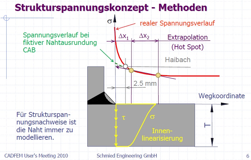

Hallo liebe Forenmitglieder,
ich bin ganz neu auf dem Gebiet Ansys. ich startete vor ein paar Tagen meine Diplomarbeit und muss in dem Zuge das Strukturspannungskonzept und Kerbspannungskonzept miteinander vergleichen. Soweit so gut.
Ich habe die Geometrie im Designmodeler erzeugt und mir die Spannungen anzeigen lassen. Doch inwiefern funtionieren die o.g. Analysen in Ansys?

es geht weniger um die Frage, wie diese Analysen in ANSYS funktionieren. Sondern mehr darum, wie das Modell zu bilden ist (welche Details sind drin?) und was ausgewertet und womit verglichen wird.
Der Rat von Smittytomcat ist  gut: Zuerst mal eine Recherche machen (Literatur). Auch im Internet gibt es gute, kompakte Darstellungen (z. B. hier
http://www.schmied-engineering.ch/www/diverses/SMK2010%20Statischer%20Nachweis%20von%20Schweissnaehten.pdf  )
aber für eine Diplomarbeit braucht es vermutlich ein bisschen mehr Hintergrund.

Ja, das Verfahren ist beschrieben aber ich stehe vor dem Problem das auch in Ansys umzusetzen. Wie bekomme ich das im Detail hin, die Spannungen an zwei von mir wählbaren Abständen vor dem Schweißnahtübergang abzugreifen und diese dann zu extrapolieren?

um die Spannungen abzugreifen gibt es zum einen die Möglichkeit, ein Ergebnis an einem Auswertepunkt über ein Koordinatensystem zu bekommen (als Ergebnis "Stichprobe", dabei die Geometrieselektion austauschen gegen das Koordinatensystem) oder zum anderen direkt über einen Pfad (auf Modellebene unter Konstruktionsgeometrie), wo man entlang der Pfadlänge die jeweilige Ergebnisgröße tabellarisch und grafisch bekommt.
Ohne weitere Hilfsmittel ist das Extrapolieren auf Basis dieser Ergebnisse dann Sache des Users. Wenn man mehrere Stellen bewertet, nutzt man statt der Hand am Arm besser einen automatischen (gescripteten) Ablauf.
Wir haben vor einiger Zeit mal die Innenlinearisierung automatisiert, um entlang von Schweißnähnten an jedem Knoten jeweils einen Pfad zu generieren, dort jeweils die Linearisierung zu machen und alle diese Ergebnisse daraus automatisch an nCode zur Bewertung zu übergeben. Eine Darstellung davon, wie das dann aussieht findet man hier:
http://www.konstruktionspraxis.vogel.de/index.cfm?pid=7506&pk=457174&fk=0&op=1&type=article#2
Damit kann man auch die Strukturspannungsmethode ähnlich elegant nutzen wie die Nennspannungsmethode, um nicht nur einzelne Schweißnähte sondern auch eine größere Anzahl davon zu bewerten.

struktursp_werte.pdf
Original erstellt von Rene-1988:
... Wie bekomme ich das im Detail hin, die Spannungen an zwei von mir wählbaren Abständen vor dem Schweißnahtübergang abzugreifen und diese dann zu extrapolieren?
Falls es Dir ums Extrapolieren geht, ein Vorschlag anbei.
