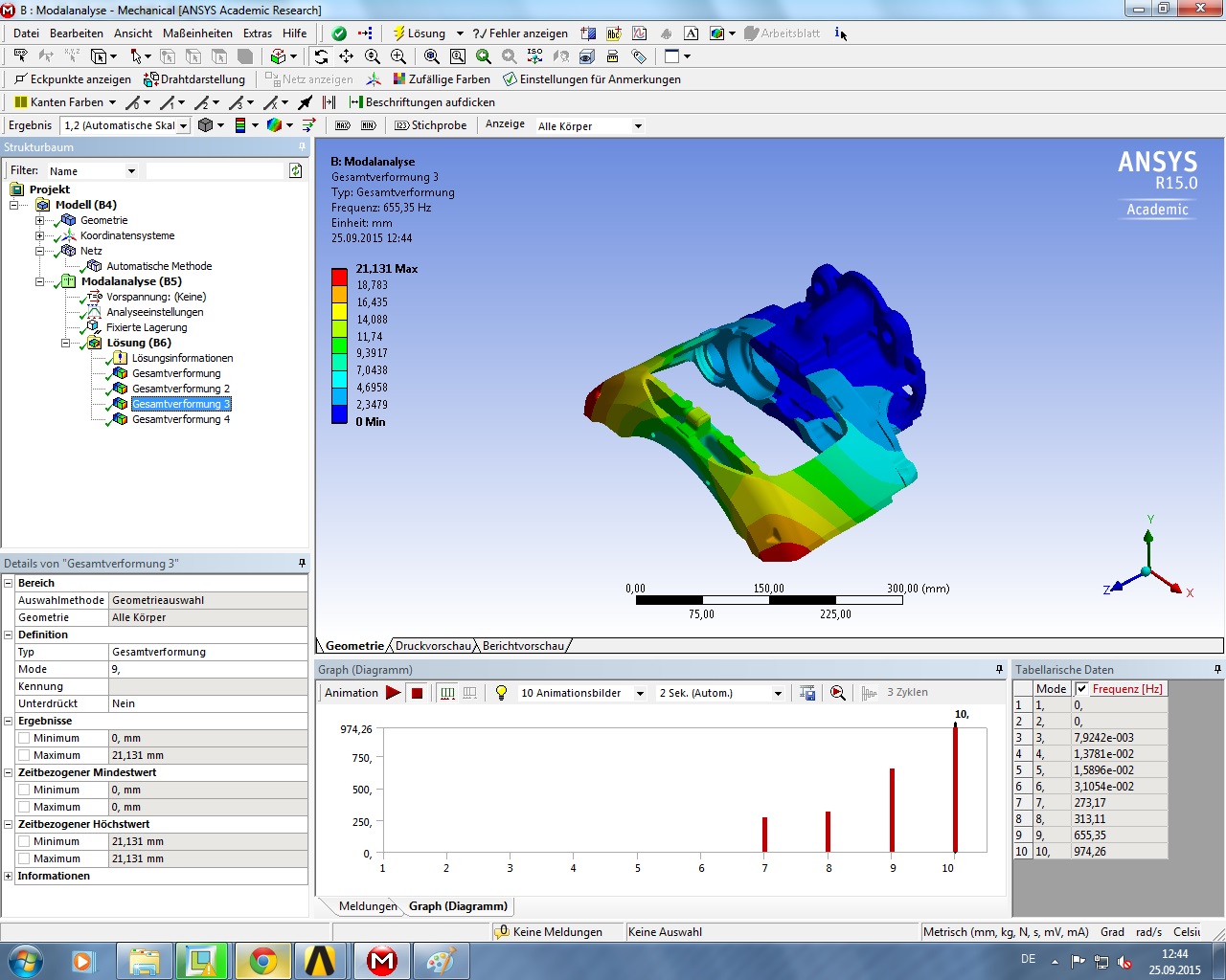

ich bin gerade an meiner Masterarbeit und bearbeite einen Bremssattel.
Ich habe diesen Neuaufgebaut und wollte ihn in ANSYS testen.
Mit einer einfachen Last und einer fixierten Lagerung.
Wenn ich bei "Analyseeinstellungen" auf Programmgesteuert schalte, rechnet Ansys mit dem iterativen Solver. Hierbei erhalte ich die Warnung nach der Rechnung das evtl der "direkte Solver schneller" ist.
Wenn ich allerdings mit dem direkten Solver rechnen lasse erhalte ich folgende Fehlermeldung:
"Während der Lösung sind Solver-Pivot-Warnungen ausgegeben worden. Dies ist in der Regel auf eine schlecht konditionierte Matrix aufgrund von unangemessen Materialeigenschaften, einem unterdefinierten Modell oder Kontaktproblemen zurückzuführen. Ergebnisse aufmerksam prüfen."
Kann mir irgendjemand sagen was ich tun kann damit ich den direkten Solver verwenden kann?

wie ist denn das Modell gelagert? Das Verhalten lässt den Schluss zu, das Modell ist nicht ausreichend gelagert. Bitte nicht nur an Verschiebungen sondern auch an Rotationen denken. Das ist wichtig z. B. wenn man nur Punkte oder Kanten fixiert.
Wenn es freie Freiheitsgrade gibt, kann das dazu führen, dass der Löser entweder abbricht oder (der iterative) viele Iterationen braucht das Gleichungssystem zu lösen.
Wenn keine Bilder zum Modell und den Randbedingungen gepostet werden dürfen: Einfach mal eine Modalanalyse mit dem Modell und den gewählten Lagerungen machen. Anhand der ersten paar Eigenformen (Eigenfrequenzen nahe Null) kann man Starrkörperbewegungen (freie Bewegungsmöglichkeiten) erkennen.

Also das Modell ist mit Hilfe von einer Fläche vollständig fixiert gelagert. Da darf sich eigentlich nichts bewegen können. Also besteht das Problem weiterhin das ich nicht den direkten Solver nehmen kann....
Danke für die Erklärung der beiden Solver-Typen..
Irgendjemand noch ideen? Also Material kann es eigentlich nicht sein, da dieses ein vordefiniertes ist (grauguss) und auch bei anderen Modellen verwendet wird und dort funkioniert der direkte Solver.

"Also das Modell ist mit Hilfe von einer Fläche vollständig fixiert gelagert. Da darf sich eigentlich nichts bewegen können. Also besteht das Problem weiterhin das ich nicht den direkten Solver nehmen kann...."
Ja, vielleicht könntest Du mal wie schon erwähnt die angebrachten Randbedingen als Plot posten zusammen mit dem Gesamtmodell.
Wir wissen auch noch  nicht ob Du mit Shell oder Solid Elementen arbeitest.
Weiterhin könne auch doppelte Knoten den Abbruch hervorrufen.
Also ohne Plots sehe  ich keine Möglichkeit mehr qualifizieret Antworten zu geben

der Tipp mit der Modalanalyse war ernst gemeint. Daran sieht man, wo der Hase im Pfeffer liegt. Oder gibt es Gründe, die dagegen sprechen?
Ich verstehe ehrlich gesagt nicht, weshalb Lösungshilfen einfach ignoriert werden. Zumindest ein Hinweis, warum man sie nicht nutzt wäre dann angebracht, dann könnte man nachvollziehen, warum ein Vorschlag nicht angenommen wird und dass sich ein erneutes Nachdenken auch lohnt.
Die Antwort-Geber hier brauchen ja auch ein bisschen Motivation :-)

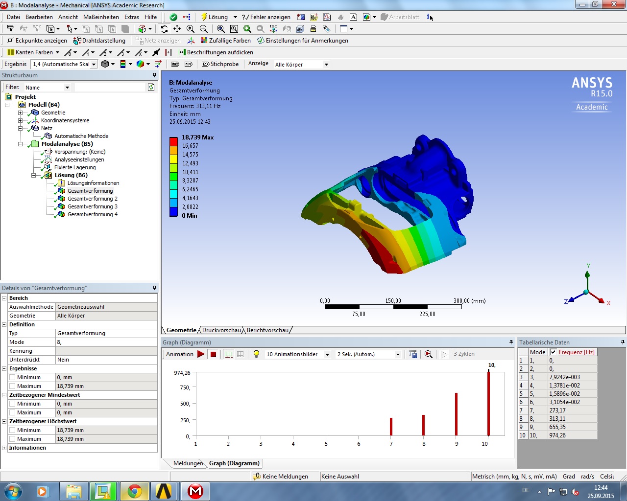

erstellt am: 25. Sep. 2015 09:31    Editieren oder löschen Sie diesen Beitrag!  <-- editieren / zitieren -->   Antwort mit Zitat in Fett Antwort mit kursivem Zitat    Unities abgeben: 1 Unity (wenig hilfreich, aber dennoch)2 Unities3 Unities4 Unities5 Unities6 Unities7 Unities8 Unities9 Unities10 Unities
Natürlich Modalanalyse, war wohl Autokorrekt am Handy.
Werde die Modalanalyse später durchführen und die Ergebnisse dann mitteilen. Danke.
colinschnaidt
Sehen Sie sich das Profil von colinschnaidt an!   Senden Sie eine Private Message an colinschnaidt  Schreiben Sie einen Gästebucheintrag für colinschnaidt
Beiträge: 7
Registriert: 16.05.2014
erstellt am: 25. Sep. 2015 12:55    Editieren oder löschen Sie diesen Beitrag!  <-- editieren / zitieren -->   Antwort mit Zitat in Fett Antwort mit kursivem Zitat    Unities abgeben: 1 Unity (wenig hilfreich, aber dennoch)2 Unities3 Unities4 Unities5 Unities6 Unities7 Unities8 Unities9 Unities10 Unities
So anbei mal die Ergebnisse der Modalanalyse des Bauteils. habe 4 eigenschwingungen erhalten...das bedeutet?
