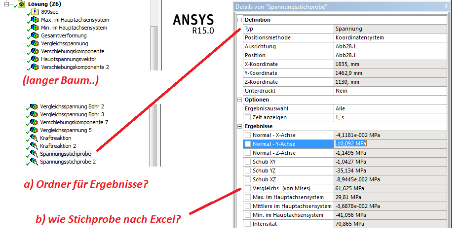

Finde den Excel_export der Stichprobe nicht mehr!
wer weiss was? (siehe Bild)

ich mach das immer über das "Tabular Data" Fenster.
Ist das bei Dir nicht zu sehen? Dann mach doch mal ein "Reset Layout" unter View - Windows...

bei der Stichprobe habe ich das noch nie gesehen.
Bei normalen Ergebnissen geht das per rechter Maustaste.
Dann wird der Knoten und (wenn aktiviert, was sinnvoll ist, aber nicht in der Default-Installation gegeben ist) auch die Knotenposition plus die Ergebnisgröße.
Neben der Tabelle gibt es noch den Weg über den Parametermanager. Also Excel in den Projektmanager einbinden, Parameter von Mechanical ans Parameter Set, von Parameter Set an Excel, dort verarbeiten und dann ggf. wieder zurück zum Parameter set.
