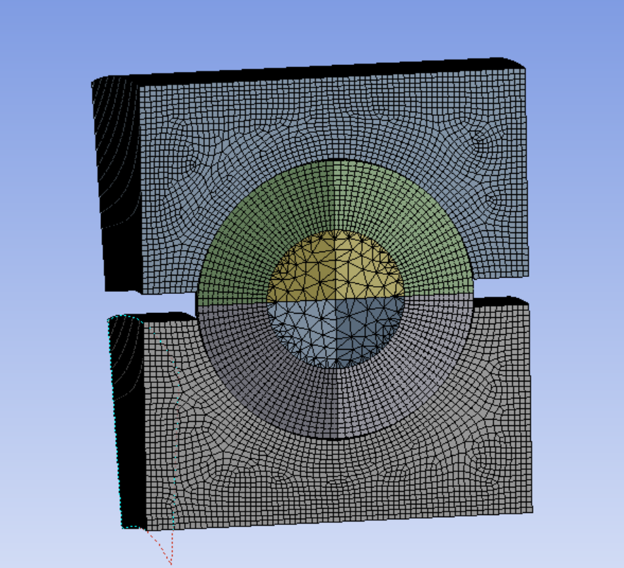

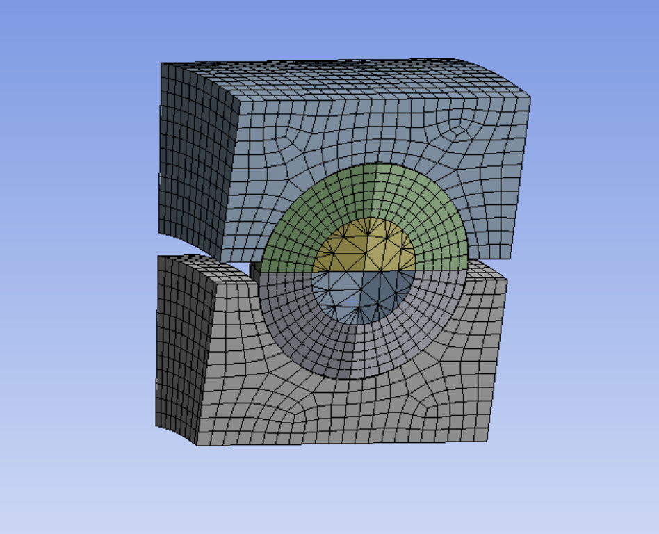

ich versuche ein Teil Stück eines Vierpunktlagers mit ANSYS Workbench zu simulieren (siehe Anhang).
Die Simulation an sich läuft reibungslos ab, nur bei der Vernetzungsqualität bin ich auf ein Problem gestoßen.
In den Kontaktpunkten zwischen den äußeren Ringen in der mittigen Kugel brauche ich eine feine Vernetzung um auftretende Spannungen genau abbilden zu können.
Eine globale Netzverfeinerung unter dem Punkt "Physikgestützte Relevanz" funktioniert einwandfrei. Jedoch ist eine feine Auflösung in vielen Teilen des Models nicht nötig.
Wenn ich es jedoch mit einer lokalen Elementgröße an der Kugel versuche, bekomme ich die folgende Fehlermeldung:
"Die globale Mindestgröße wurde ersetzt durch die Elementgröße einer bereits vorvernetzen Kante oder Fläche. Bitte prüfen Sie die vorvernetzte Kante oder Fläche."
Zu der Meldung habe ich bisher leider nichts genaueres gefunden.
Die äußeren Ringe lassen sich durch eine lokale Elementgröße problemlos vernetzen.
Zu erwähnen sei vielleicht noch, dass die Kugel aus zwei voneinander getrennten Volumen besteht um für den äußeren Teil der Kugel ein Tetrahedales Netz zu ermöglichen (wie im Buch von Christof Gebhardt beschrieben)
Beide lassen keine lokale Elementgröße zu.
Vielen Dank schonmal für eure Hilfe!

Ich habe das Problem jetzt selber gelöst.
Für alle die es interessiert:
Wenn man die Kugel über die Funktion gefroren hinzufügen konstruiert, gibt es keine Probleme mehr.
