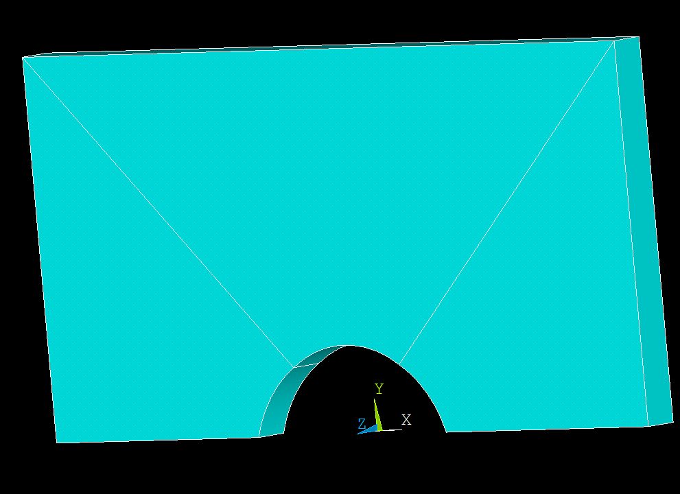

gibt es eine Möglichkeit gemeshte Volumenkörper mit mesh zu spiegeln und zusammenzufügen, ohne dass beim Spigeln das Lokale Koordinatensystem gespiegelt wird. Ich habe nämlich einen Verbund mit Fasern welche auch in 45° richtung verlaufen.
Somit würde beim Spiegeln vermutlich folgendes mit dem lokalen Koordinatensystem geschehen:
Die andere Option wäre, dass ich 3 Volumenkörper meshe und dann nach dem meshen zusammenfüge, jedoch weiß leider auch nicht wie ich das tun kann, da die vernetzten Körper sich nicht zusammenfügen lassen.
(Im Bild sind die 3 Volumenkörper zu sehen welche nur noch gemeshed werden müssen und dann zusammengefügt werden sollen.)
Habe auch schon versucht das ganze aus einem Körper zu machen, bei welchem ich die aus mehrenen flächen eine erstelle um dann das ganze zu mesh jedoch ist das mapped meshing dann auch nicht möglich.
Vorschläge wie ich das ganze am besten realisieren kann?
Hier außerdem noch der Code:

Ich will das jetzt nicht alles lesen, aber:
Bei Benutzung von vsymm wird doch wohl kein Koordinatensystem verändert?

Bei dieser Geometrie ist ein mapped mesh möglich. Gibt es einen Grund, warum das drei Körper sind und was soll eigentlich gespiegelt werden?

Hier eine Variante zur Vernetzung und zur Koordinatenvorgabe in einer Schicht.

danke für diese Variante. Sie hat mir auf jeden Fall geholfen.
Und Entschuldigung für die etwas späte Rückmeldung.
