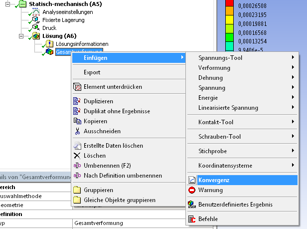

ich habe seit kurzem ANSYS Workbench 16 und versuche ein Modell mit adaptiver Netzverfeinerung zu rechnen.
Jedoch kann ich diese Option in der neuen Version nicht mehr finden.
In der Version 15 konnte man die gewünschte Konvergenz und die damit einhergehende Netzverfeinerung ja noch über Ergebnis -> Einfügen -> Konvergenz auswählen.
Kann mir jemand sagen wo ich das in ANSYS 16 finde?
Vielen Dank schonmal für eure Hilfe!
Chris

Hilfe -> Suche nach "Adaptive Convergence"
Siehe Bild.

Ich habe das Modell jetzt nochmal Stück für Stück aufgebaut, und mir ist dabei aufgefallen, dass die Möglichkeit eine Konvergenz einzustellen verschwindet, sobald ich mit einer cyclic Symmetrie arbeiten möchte (deswegen konnte ich das partout nicht finden).
Ist das generell nicht möglich oder gibt es da doch einen Weg wie man das kombinieren kann?
Danke!
Eventuelle Tricks übersteigen meine Kenntnisse.
Ich kann mich nur wiederholen:
ANSYS Mechanical User's Guide
Understanding Solving -> Adaptive Convergence -> General Notes
Adaptive convergence is not valid if a Periodic Region or Cyclic Region symmetry object exists in the model.
Aber denke doch mal darüber nach, ob Du für Deine Untersuchungen nicht einen Weg findest, ohne die Symmetrie auszukommen.
Ohne Dein Problem / Modell näher zu kennen ist es unmöglich zielführende Ratschläge zu geben.

Das Modell kann man auch ohne Symmetrie simulieren, würde jedoch einen massiv höheren Rechenaufwand bedeuten.
Wenn das mit der adaptiven Vernetzung in meinem Fall nicht funktioniert, werde ich bei einer manuellen Vernetzung bleiben.
