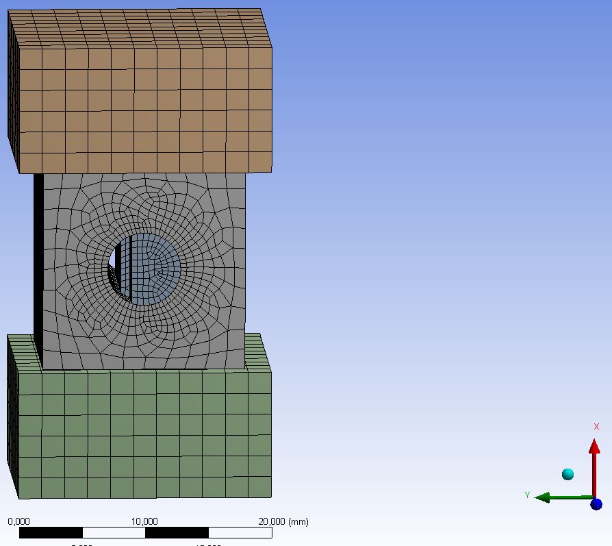

Hallo zusammen!
Es geht bei mir um Folgendes und ich würde mich über Unterstützung von Euch freuen:
Ein Bolzen ist in ein Würfel eingepresst und wird radial mit einer Kraft belastet (wie in ein Schraubstock eingespannt).
Auf der Stirnfläche des Bolzens möchte ich die Dehnung, in x- und y-Richtung, ermitteln (vgl. Anhang).
Habt ihr eine Lösung parat? Kann man ein Koordinatensystem in ein Knoten legen und über eine Dehnungsstichprobe die Dehnung ermitteln?
Vielen Dank für Eure Antworten / Hilfe im Voraus
Beste Grüße!
Gunner

Reicht es dir nicht aus, wenn du nur die Dehnungen von der Stirnfläche des Bolzens ausgibst? Du musst nicht immer die Dehnungen der gesamten Baugruppe anzeigen lassen, du kannst auch einen Dehnungszustand einer Fläche anzeigen lassen, in dem du bei den Einstellungen nur eine Fläche selektionierst.
Gruss Gunner
