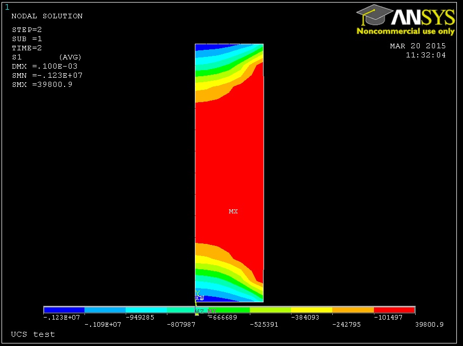

ich habe ein Problem mit der Darstellung der Belastung in einem Körper. Ich verwende ANSYS 14.0
Meine Aufgabe ist es das Belastungsfeld auf einen Körper in einer Druckpresse darzustellen. (In den verschiedenen Stufen der zunehmenden Belastung) Die Belastung erfolgt in 15 Schritten.
Mein Problem hierbei ist jedoch, dass wenn ich mir die 15 verschiedenen Schritte nun mit:
/POST1
set,1
plns,s,1
bzw
set,2
plns,s,1
usw..
ansehe die farbige Darstellung der Belastung immer identisch aussieht(siehe Bilder im Anhang), und lediglich die Werte der Farbskala, welche darunter dargestellt wird sich ändern.
Meine Frage also: Wie kann ich eine Einstellung vornehmen, dass die Werte der Farbskala konstant bleiben und sich einfach nur die Farbdarstellung des belasteten Objekts ändert? Ich will eine sichtbare Änderung der Belastung in Farben sehen können, nicht in Zahlen.

Das geht mit der Anweisung:
/cont,,9,min,,max
(Siehe Hilfe)

Danke für die Antwort, aber wenn ich diesen Befehl verwende werden alle Ergebnisse in ein und demselben Grauton dargestellt.

Grauton entsteht nur für Bereiche, die entweder unterhalb oder oberhalb der angegebenen Schranken liegen!
(Also: ein Bild ohne /cont,... ansehen und die Werte der automatischen Farbzuordnung in die Anweisung einfügen.)

Oh,
das Öffnen der Hilfe geht, indem man in die Befehlszeile schreibt:
help,/cont
In diesem speziellen Fall könnte die Anweisung lauten:
(aus einem der beiden Bilder abgeleitet)
/cont,,9,-1e+7,,0.35e+6
Die beiden Zahlenwerte müssen an die Problemstellung angepasst werden.

Vielen Dank dafür, hat funktioniert!
