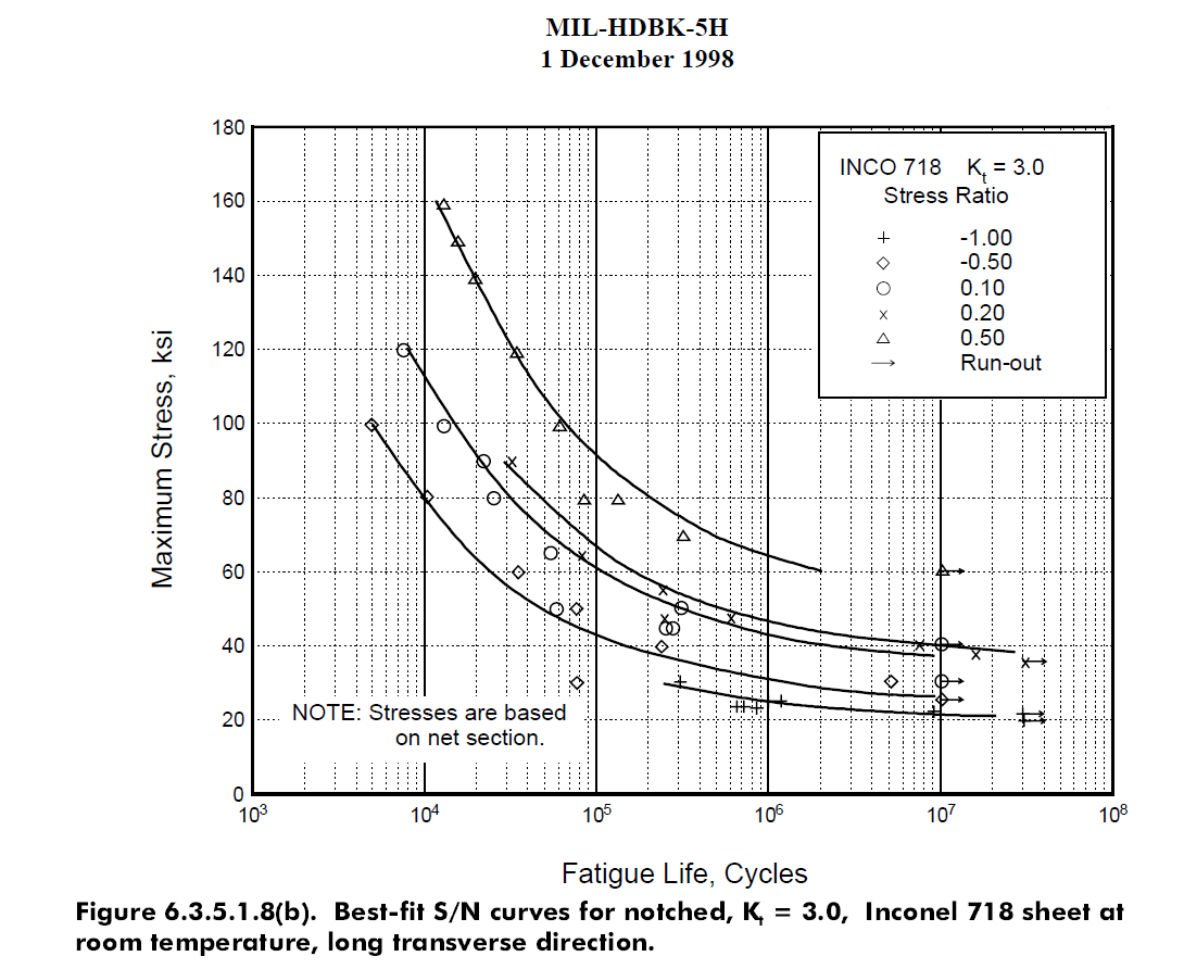

Ich würde gerne nach der FKM-Richtlinie rechen wollen, allerdings gilt diese nur für Eisenwerkstoffe. Ich bin dabei herauszufinden, ob ich mit Vorsicht die FKM anwenden darf (weil ich vermute, dass ich in718 oder in625 ähnlich wie austenitische edelstähle verhalten). Wenn ich nicht die FKM anwenden darf, dann bin ich auf der Suche nach anderen Berechnungsmethode, um die Parameter für meine Ni-Basis Zugprobe abzustätzen, die bei ca. 4 Mio Lastwechsel kautt gehen soll.
Ich habe auf der Internetseite geschaut und auch was gefunden, siehe Bild im Anhang. Was hälst du davon?

erstellt am: 18. Feb. 2015 16:25    Editieren oder löschen Sie diesen Beitrag!  <-- editieren / zitieren -->   Antwort mit Zitat in Fett Antwort mit kursivem Zitat    Unities abgeben: 1 Unity (wenig hilfreich, aber dennoch)2 Unities3 Unities4 Unities5 Unities6 Unities7 Unities8 Unities9 Unities10 Unities Nur für Eschec3m 10 Unities + Antwort hilfreich
Zum Makro:
Gucke mal in deine persönlichen Mails.
Ob man die FKM für Inco anwenden kann, kannst Du direkt beim zuständigen FKM-Ausschuß (Kontakt sollte irgendwo in der FKM stehen) anfragen. Bitte teile mir dann auch die Antwort mit. Da bin ich auch neugierig.
Die Wöhlerlinien, die Du gefunden hast, sind sehr gut. Das Mil Hdbk ist auch eine zuverlässige und anerkannte Quelle. Wenn Kt=3 für Dich so richtig ist, hast Du alles was Du brauchst. Sogar die Mittelspannungsabhängigkeit ist angegeben.
Gruß, A.

den zuständigen FKM-Ausschuss habe ich schon kontakiert. Nächste Woche erhalte ich dort eine Antwort, da ein zuständiger Mitarbeiter zur Zeit im Urlaub ist.
Ich habe bei den Mil Hdbk noch weitere Wöhlerlinien im ungekerbten Zustand und bei verschiedenen Temperaturen gefunen, sogar auch noch verschiedene Materialzustände (gewaltz, blech, geschmiedet usw.). Insgesamt ein sehr cooler Tipp von dir.

Zu Punkt 1: Das habe ich gefunden, vielen Dank. Ich habe Wöhlerlinien für ungekerbte und für gekerbte (Kt=3) Proben von IN718 gefunden (siehe Bilder).
Zu Punkt 2: Verstehe ich das Richtig: Nennspannung= F/Amin. Muss ich die Nennspannung in die Wechselspannung umrechnen?
Zu Punkt 3: Meinst du damit das Spannungsgefälle im Kerbgrund? Die Peak Spannung lasse ich mittels FEM auswerten.
Zu Punkt 4: Dreisatz auf das Wöhlerdiagramm anwenden? Meinst du die Verschiebung der Ertragen Spannungamplitude, die dann bei 4 Mio. Lastwechseln vorhanden sein darf?
Vielen Dank und entschuldigung, falls ich "dumme" Fragen stelle. Ich lege zum ersten mal eine Zugprobe für eine bestimmt Anzahl von Lastwechseln aus.

Mit "Auslegen" meinst Du doch die Wechselbelastung in Form von Verschiebung an einer bestimmten Stelle?
Zu 2) Nennspannung = F / Amin oder bei Nutzung von FEM: Nennspannung = Peakspannung_ausFEM / Kt
Du liest aus der Wöhlerlinie die zulässige Nennspannung für die gewünschte Zyklenzahl aus. Dazu die richtige Kurve für den vorhandenen Kt und das Spannungsverhältnis R beachten. Diese Nennspannung ist eine Wechselspannungsamplitude 0-pk.
Zu 3) Aus der Formel Nennspannung = Peakspannung_ausFEM / Kt kannst Du die zulässige Peakspannung aus der zulässigen Nennspannung ausrechnen.
Zu 4) Mit der FEM hast Du bereits eine Peak-Spannung und eine zugehörige Verschiebung berechnet. Wenn jetzt die für 4Mio Zyklen berechnete Peakspannung doppelt (bzw. ein anderere Faktor) so groß wie die Spannung in der FEM ist, kannst Du auch die Verschiebungs-Amplitude verdoppeln (bzw. den anderen Faktor anwenden).

Hallo Arnd,
ich habe nun dein Vorgehen verstanden, danke :-).
Was mich allgemein etwas stuzig macht:
Ich habe nun aus den References zu MIL-HDBK-5H, die unter den Diagrammen stehen die exakten Versuchsergebnisse gefunden (siehe Anahng). Ich möchte gerne versuchen, zu überprüfen, ob die Versuchsergebnisse stimmen. Wenn auf der Y-Achse in den Diagrammen (aus MIL-HDBK-5H mit Kt=0 und Kt=3) die Nennspannung angeben ist, müssen die Wöhlerkurven nicht um den Faktor drei verschoben sein?

Danke erst mal für die Weiterleitung der sehr ausführliche Antwort vom FKM-Spezialisten. Damit lässt sich arbeiten.
Zu Deiner Frage:
Die Wöhlerkurven arbeiten doch auch mit Nennspannungen, wenn nicht anders angegeben. Die Kurven im Mil-Hdbk sind ebenfalls Wöhlerkurven, heißen auf Englisch halt nur "S/N curves".
Oder wie soll eich Deine Frage verstehen?
Gruß, A.

Entschuldigung, meine Frage habe ich nicht richtig formuliert.
Ich möchte versuchen, die Diagramme nachzuweisen. Unter den beiden Wöhlerkurven stehen die Berechnungen zur Vergleichsspannung (Eqivalent Stress Equation). Ich nehme an, dass Sa (Spannungsamplitude), Sm (Mittelspannungsamplitude). Nur wie kommt man auf die anderen Zahlenwerte? Stehen die in einem Zusammenhang zur Nennspannung oder zur Maximalenspannung im Kerbgrund?

Andere Zahlenwerte? Ich sehe unter den SN curves keine Formeln.
Gruß, A.

Unter den S/N Curves findet du weitere Informationen zu den Diagrammen. Ich habe sie dir als Bilder noch mal ausgeschnitten. Jetzt erkennt man es besser: Es geht mir darum, nachzuvollziehen wie die idealisierten Wöhlerkurven aus den vorhandenen Messdaten berechnet wurden. Leider kann ich aufgrund meiner geringen Erfahrung diese Informatiion nicht auswerten.

Aha.
Offensichtlich wurden die Werte aus den Versuchen (Wechselspannung/Mittelspannung und zugehörige Lebensdauer Nf) in ein Diagramm eingetragen und dann mit einer logarithmischen Kurve zu fitten versucht. Dabei kommen die genannten Formeln raus. Du kannst versuchen, das in Excel nachzuvollziehen.

erstellt am: 04. Mrz. 2015 07:51    Editieren oder löschen Sie diesen Beitrag!  <-- editieren / zitieren -->   Antwort mit Zitat in Fett Antwort mit kursivem Zitat    Unities abgeben: 1 Unity (wenig hilfreich, aber dennoch)2 Unities3 Unities4 Unities5 Unities6 Unities7 Unities8 Unities9 Unities10 Unities
Ok danke :-) Es hat in Excel geklappt mit der Funktion ,,Trendlinie" und dann Formel Anzeigen.
