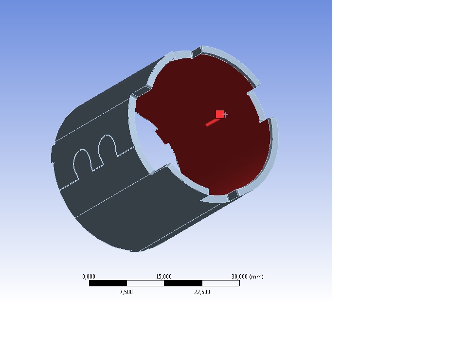

ich bin Anfänger bei Ansys Workbench und hab ein Problem bei den Lagerbedingungen.
Ausgangssitution:Ein Rohr unter Innenendruck, das sich verformt.
Da das Rohr eine unsymmetrische Naht hat kann ich keine Symmetrie nutzen für die Randbedingungen und da an der Außenseite des Rohrs Verformungen auftreten kann ich dort auch keine Lagerung anbringen.
Kann mir jemand mit den Randbedingungen helfen?

.... wie wäre es mal mit einer Skizze für den Anfang?

Dieses Rohr soll gelagert werden

... und  wie und wo ?

an den äußeren Flächen, jedoch verformen diese sich.

ja, und wie ist es bei einem Rohr unter Innendruck - wo kann man Verformungen in den Hauptrichtungen (x-längs, y und z in der Rotationsebene) gleich 0 ansetzen?

in x-Richtung beispielsweise auf den Bodenflächen =0. In der Rotationsebene ist das schwierig, weil überall auf dem Bauteil Verformung ist in y und z Richtung. Vielleicht innerhalb des Rohrs mit externer Verschiebung arbeiten und einen Punkt auf der Mittelline =0 setzen?

.... dann skizziere Dir mal von einem Rohr unter Innendruck mit einem Zirkel die Verformung in der y-z Ebene und betrachte dann alle 90° die Verformungen sowohl in der y- als auch in der z-Richtung

alle 90° ist die Verformung exakt in eine Richtung entweder y oder z. d.h eine achse =0?

ok super danke für den Tip
