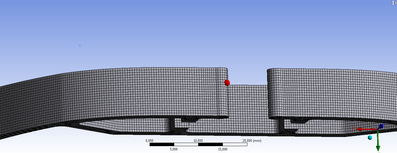

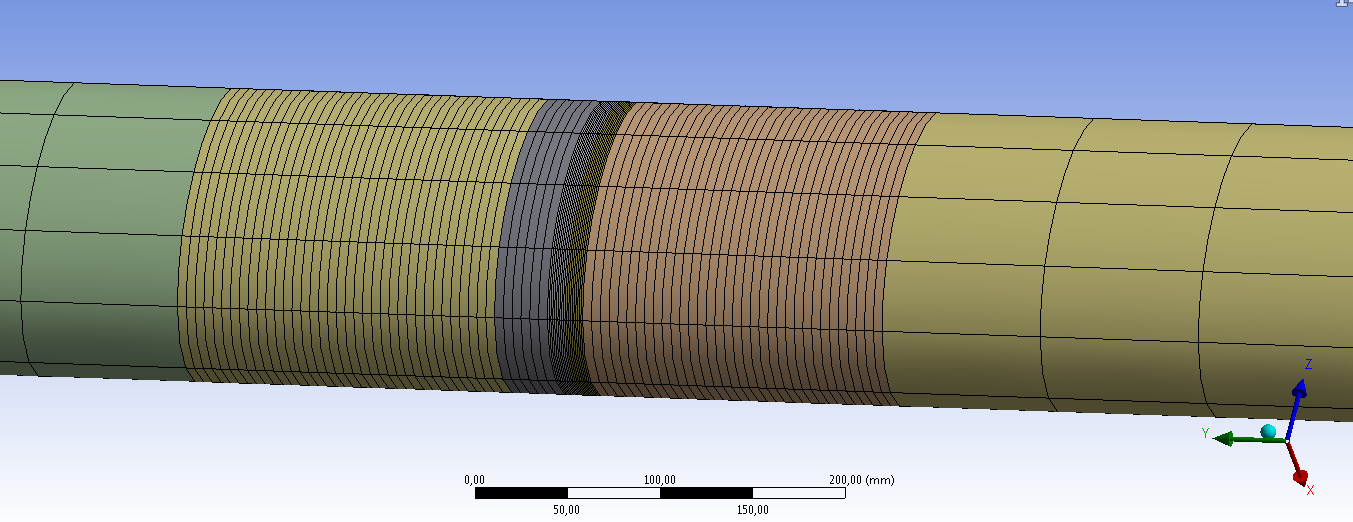

ich hoffe hier kann mir jemand helfen. Sitze jetzt schon seit Stunden daran nur ein gescheites Netz zu bekommen. Kurz zum Bauteil, ich habe einen Segelmast mit der Länge von 12,5 m bezüglich meiner FEM Vorlesung zu berechnen. Ich dachte die Wahl des Bauteils ist gut und lässt sich schön bearbeiten, aber bis lang nur ärger damit. Ich hoffe, dass ich alles ausreichend erklären kann und mein Problem verstanden wird, ansonsten bitte fragen.
Der Mast bekommt am oberen Ende eine Kraft die zunächst 90° nach hinten zeigt (Nut ist Hinten). Der Mast ist durch das Deck des Segelboots gesteckt (1,8 m sind demnach unter dem Deck). Unten im Boot selbst ist er fest gelagert. Nun hatte ich zunächst das Problem mit der Stelle am Deck, da hier eben auch eine Lagerung existiert, die in Mast Richtung y-Achse frei ist und ansonsten fest. Ich habe nun den Mast in Verschiedene Abschnitte mittels Schnitte geteilt, ich wollte damit erreichen das ich nur in den kritischen Abschnitten ein feines Netz erstelle kann. Auch die Lagerung des Decks ist mit einem Abschnitt und Externe Verschiebung realisiert. Problem ist natürlich das bei so einem großen Bauteil die Elementgrößen recht grob sein sollten um nicht Stunden zu rechnen. Ich habe bei dem oberen Abschnitt welcher 10,5m lang ist eine Elementgröße von 90mm. Das ist hier auch gut so. Jetzt habe ich aber das Problem das ich an den Stellen, wo ich gerne ein feines Netz hätte nicht wirklich verfeinern kann. Wie auch in den Bilder zu sehen, ist das Problem das die Linien des Netzes in Y-Richtung (entlang dem Mast) immer konstant bleiben. Ich kann also keine Elemente z.B. Über Anzahl der Elemente auf den Querschnitt legen, da die Bedingung des oberen groben Abschnitts damit verknüpft ist.
Ist leider nicht einfach zu erklären. Gibt es Möglichkeiten die Netze unabhängig voneinander zu machen oder ein Zwischennetz einzufügen? Mir ist eben wichtig das ich die Verfeinerung ganz unabhängig vom oberen groben Netzt machen kann.
Noch zu Erklärung der Bilder:
Bild 1: Gesamte Ansicht des Bauteils
Bild 2: Mein Netz mit den Abschnitten (an den beiden grauen Abschnitten ist das Deck quasi und hier auch die Lagerung)
Bild 3: Max. Vergleichsspannung
Bild 4: Hier sieht man das verfeinerte Netz, mit den leider in die Länge gezogenen Elementen
Bild 5: So stelle ich mir das vor, ist aber bis lang nur möglich wenn alle anderen Bauteile unterdrückt sind.  (Hier im Beispiel ist die Elementgröße 0,5 mm)
