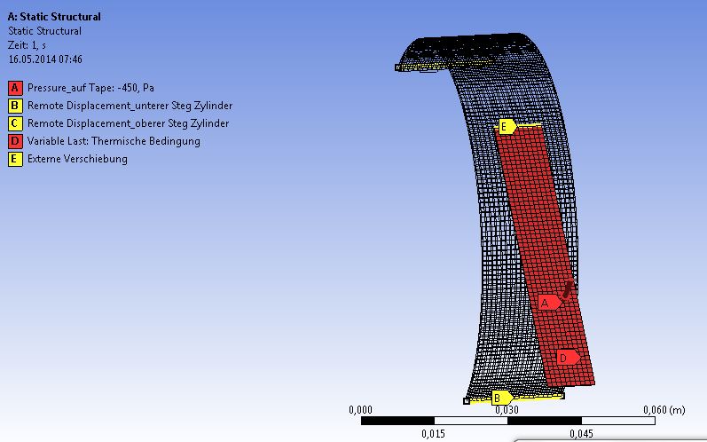

ich wollte folgendes Modell mit Ansys Workbench 14.5 berechnen: Ein Tape aus CFK, das über der Länge einen linearen Temperaturverlauf aufweist, soll mithilfe eines Flächendruckes um einen Zylinder umgelenkt werden.
Bei kleinen Drücken (sprich fast keiner Verformung) funktioniert die Berechnung. Sobald der Druck jedoch größer wird, bricht die Berechnung aufgrund von fehlender Konvergenz ab. Nun kenne ich folgende Stellgrößen, mit denen man die Konvergenz beeinflussen kann:
1) Elementgröße verkleinern (Elementgröße Zylinder: 0,001 m, Elementgröße Tape: 0,0005 m)
2) Substeps erhöhen (Minimum: 500, Maximum: 10.000)

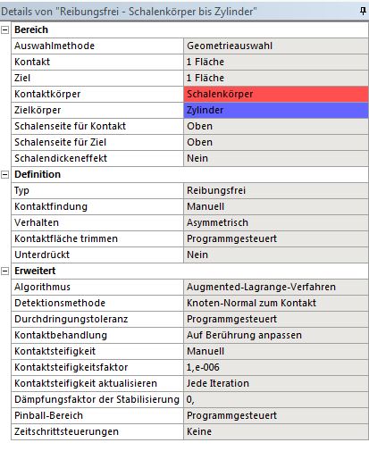

3) Kontaktsteifigkeit erhöhen (momentan: 1*10^(-6), also eigentlich viel zu klein)
Trotz dieser (meiner Meinung nach) großen bzw. kleinen Werte, bekomme ich keine Konvergenz bei großen Drücken. Gibt es denn noch eine andere Möglichkeit die Konvergenz zu beeinflussen?

das Tape ist extrem instabil gelagert und soll einen Druck aufnehmen. Was verhindert, dass das Tape wegfliegt? Nur der Kontakt? Knifflig
Alternativ: Das Tape nicht über einen Druck anlegen sondern über eine Verschiebung (hier im Fourm nach Kraftgesteuert und WEggesteuerte last suchen, wurde schon oft diskutiert). Das ist eine ganz wesentliche Hilfe zur Stabilisierung und Beschleunigung der Analyse.
Den 2. Teil der Frage verstehe ich nicht (Flächenverteilung die angegeben wird: Was ist das?)
Welche Analyseart ist das? Eine thermisch-mechanisch gekoppelte oder nur mechanisch? Wenn nur mechanisch, dann hat das Tape die Temperatur, die vorgegeben wurde, weil ja keine Temperatur berechnet wird.
Zum 3. Teil: Verformung nicht gleich:
Wie ist das Tape gelagert? soll der Kontakt eine symmetrische Deformation gewährleisten? ISt das zugrundeliegende Netz auch in axialer Richtung symmetrisch (bitte Bild vom Netz + Bild der Randbedingungen). WEnn unsymmetr. Netz --> das könnte schon die Ursache sein. Ich empfehle aber sowieso die Last umzustellen auf weggesteuert, dann ist das vermutlich (wenn es kein Netzeffekt ist) eh erledigt.

Entschuldigung, da hatte ich mich verschrieben: bei der zweiten Frage meinte ich natürlich keine Flächenverteilung sondern eine Temperaturverteilung. Dann hat sich das geklärt, danke.
Das Tape ist am einen Ende durch eine Lagerung in den drei Raumrichtungen und in den drei Rotationsrichtungen fixiert.
Dann probiere ich mal die Last weggesteuert aufzubringen.
