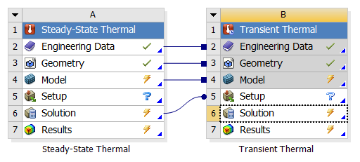

ich möchte bei einer thermisch-transienten Simulation, die zwei miteinander verbundene Körper enthält für die beiden Körper unterschiedliche Anfangstemperaturen eingeben. Unter "Anfangstemperatur" ist das Feld "Gleichmäßige Temperatur" grau hinterlegt, d.h. man kann nicht darauf zugreifen. Wie kann ich die unterschiedlichen Anfangstemperaturen für die beiden Körper einstellen? Über ein APDL-Snippet?

Ja, die genannte Funktion ist lediglich dazu gedacht, auf schnellem Weg eine gleichmässige Temperatur zu definieren.
Will man etwas anderes, kann man eine stationäre Analyse vorne dran kleben, bei der z. B. die Temperaturen an bestimmten Körpern oder Flächen fix definiert sind oder sich durch entsprechende Randbedingungen einstellen. Die in der stationären Analyse errechneten Temperaturen kann man dann bei den initalen Bedingungen der instationären Analyse auswählen (welcher Lastschritt der stationären soll als initale Verteilung verwendet werden).

Vielen Dank für die Antwort... Das ist natürlich auch eine sehr gute Idee...
Ich habe es dann doch etwas anders gelöst und zwar habe ich die zwei Körper als "Komponenten" (Named selection) definiert und dann ein APDL-Kommando mit den beiden Zeilen
IC,Koerper1,TEMP,20
IC,Koerper2,TEMP,50
eingefügt.
