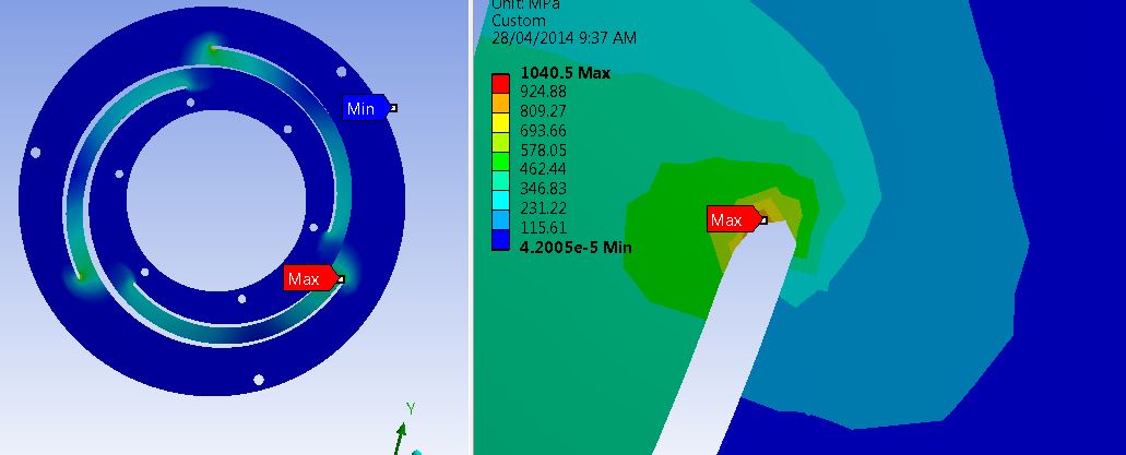

Ich habe ein Schwingungssystem, Die Außenringen sind fest eingespannt, während  das mittlere Rohr schwingt. Zwei Radialfeder an beiden Enden ermöglichen diese Schwingungen (s. Bild).
Das System soll beim 50 Hz schwingen, deshalb habe ich Harmonic Response Analyse für den Spannungsnachweis der Feder angewendet. Da hohe Spannungen an den Enden der Schnitten vorkommen (s. Bild), habe ich versucht die Dicke der Radialfedern zu ändern, ohne Erfolg.
Nun denke ich daran, die Geometrie der Federn zu andern, zB Innen- oder Außenradius, Form von Spiralen, etc.
Wie soll ich vorgehen? Es ist eine dynamische Analyse, und mir ist kein systematisches Vorgehen bekannt.
Freue mich über jeden Tipp.
Grüße, Moe

wenn deine Geometrie parametrisch ist, gibt es in WB die Möglichkeit Parameter global zu definieren und eine Optimierung laufen zu lassen. Ist dir das bekannt?
Alexandru Dadalau

Dass Dir nicht gleich jemand geantwortet hat, liegt vielleicht an der Einfachheit der Aufgabe. Als Ingenieur solltest Du die "Sofortmassnahmen" kennen: Singularitäten eliminieren, Radien Vergrößern, Ausgleichsbohrungen.
Bitte zügle Dich in Zukunft in Deiner Wortwahl, sonst wird Dir keiner mehr helfen wollen.
