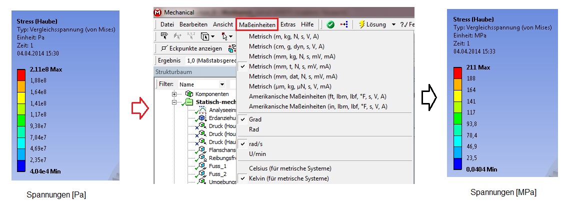

ich erstelle meine Modelle in Ansys Classis grundsätzlich in SI-Einheiten. Also Längen gebe ich in Metern ein.
Im Preprocessing möchte ich jetzt aber die Spannung im Contour-Plot in MPa, anstatt in Pa angezeigt bekommen. Gibt es eine Möglichkeit die Skala mit 10^6 zu multiplizieren?
Alternativ fällt mir nur ein das über ETABLE zu machen, indem ich mir die van Mises Spannungen der einzelnen Elemente ausgeben lasse und dann jede Zeile mit 10^6 multipliziere.

sicherlich meinst Du den Postprozessor.
So, einfach multiplizieren geht leider nicht,. aber Du könntest die Spannungen hochskalieren

Ja, natürlich Postprozessor    Sorry.
Wie meinst du das mit dem Skalieren? Ich will einfach nur, dass in der Legende die Spannungen im MPa stehen.

Wenn man die Spannungen ordentlich in die etable kriegt,
müsste es mit den Anweisungen gehen:
Code:
etable,vMises,s,eqv
pletab,vMises,avg    !zur Kontrolle
faktor=1e-6
smult,vMis_faktor,vMises,,faktor
pletab,vMis_faktor,avg
Viel Erfolg wünscht

oder einfach von der Classic-Umgebung in die Workbench-Simulations-Umgebung wechseln und die Ergebnisse dort ansehen. Die Einheiten sind dort einfach mit einem Mausklick umschaltbar (Anhang) und die Skala sehr variabel zu gestalten.
