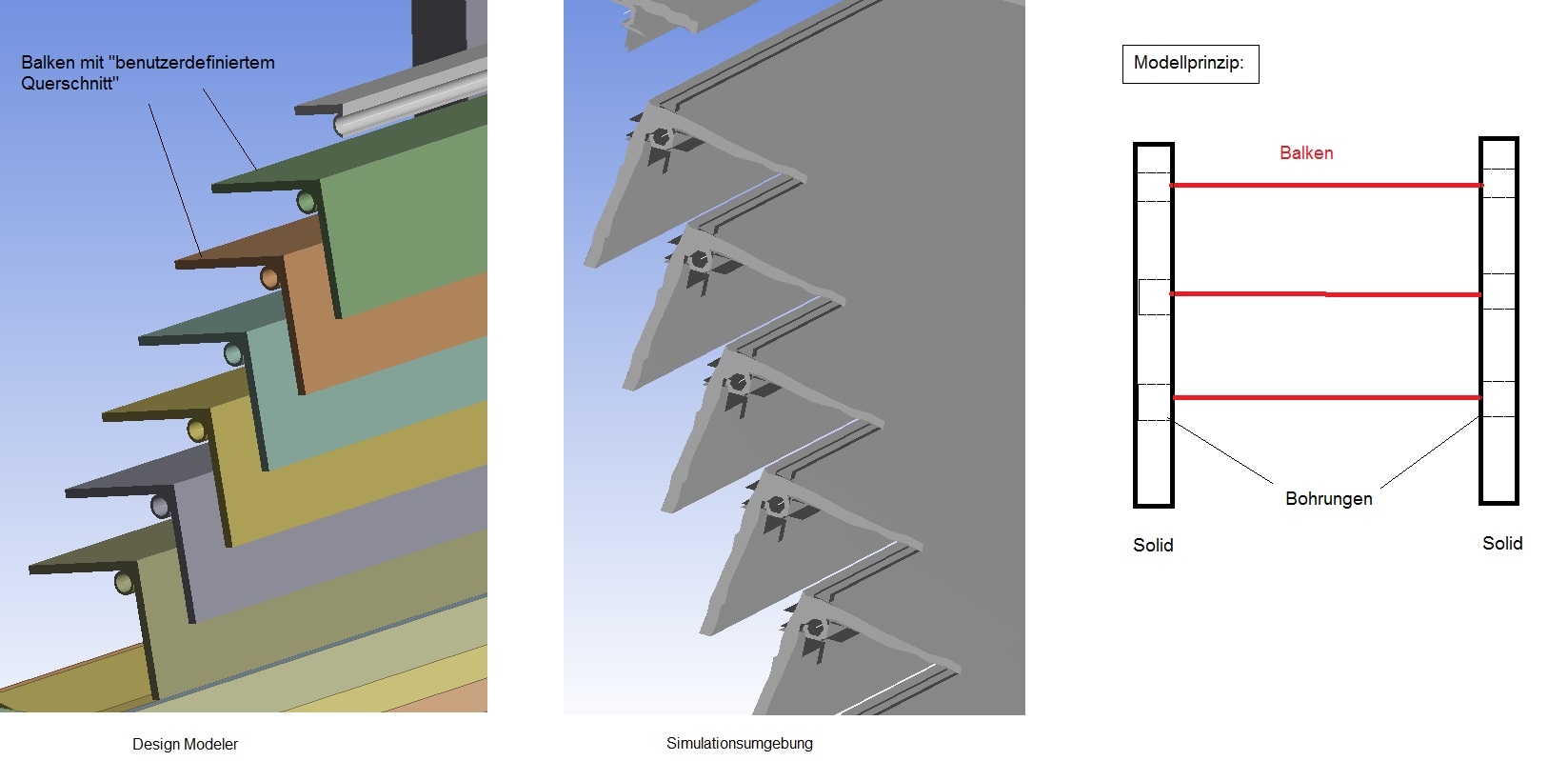

Hallo Ansys User,
ich versuche gerade in meinem Modell einige Balken einzubauen und zwar mit einer benutzerdefinierten Geometrie.
Im Design-Modeler sieht auch alles ganz in Ordnung aus, nur wenn ich in die Simulationsumgebung wechsle, sieht die Balkengeometrie seltsam verzerrt aus, und es werden unnötige Ebenen eingeblendet (siehe Anhang). Ist das ein Zeichen für ein Fehler?
Außerdem habe ich so meine Probleme mit der Verbindung Balken-Solid, ich habe schon viele Tipps gelesen aber dennoch gibt's immer wieder Kontaktprobleme - egal ob ich Schweißpunkte verwende oder die Funktion "Körper-Körper" unter Kontakte (Simulationsumgebung).

Danke für die zahlreiche Hilfe! :-)
Ich habe nach langem Herumprobieren herausgefunden, wie man in Workbench Balken-Schalen und Balken-Solids miteinander verbindet ohne APDL-Kommandos. In WB sind die Bezeichungen "Schweißpunkt" bzw. "Verbindungen" unter Kontakte etwas unglücklich gewählt worden, da kann es schnell zu Verwechslungen kommen und Anfänger wissen nicht, wann welche Verbindungen nötig sind, damit das Modell beim rechnen nicht "auseinanderfällt". Das Hilfe-Menü in WB ist dabei gelinde gesagt "verbesserungswürdig" - insbesondere für Workbench-Anwender.
