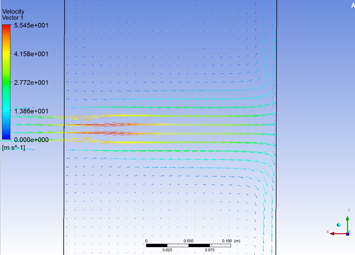

Erstmal Hallo an alle!
Ich beschäftige mich seit kurzem von der Uni aus mit dem Programm CFX von Ansys. Meine Aufgabe ist dabei im Moment (eigentlich) ziemlich einfach. Gegeben ist eine Düse, die in einem bestimmten Abstand (0,25m) Luft gegen eine Wand pustet. Hierbei sollte ich mal nachschauen ob sich das Strömungsfeld erwartungsgemäß einstellt.

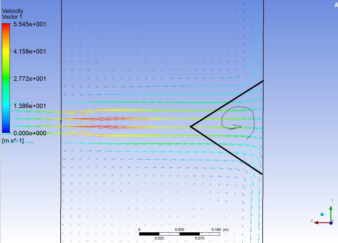

Nun habe ich meine Simulationsergebnisse mal mit dem VDI-Wärmeatlas verglichen und festgestellt das mir irgendwie ein Wirbel fehlt der in meiner Simulation nicht zu entdecken ist. Ich habe mal ein Bild der Simulation angehängt. Darauf ist gut zu erkennen das es quasi keine Verwirbelungen gibt.
Der VDI-WA meint aber das an der Wand ein Staudruckwirbel entstehen müsste der Quasi Kegelförmig in der Mitte der Strömung ist. Bei mir gibt es den aber nicht... Ich habe diesen Wirbel mal mit Paint an die stelle gezeichnet wo er auftreten sollte. Mein Betreuer ist momentan leider im Urlaub weswegen ich ihn nicht fragen kann aber macht die Simulation (also eigentlich eher ich) einen Fehler oder tritt dieser Wirbel bei meiner Konfiguration nicht auf?
Hier mal eine Zusammenfassung meiner Einstellungen im Pre:
- Luft als Medium mit 25°C
- Stationäre berechnung
- Inlet mit Geschwindigkeit vorgegeben.
- Wand als glatte Wand
- Restliche Öffnungen als Opening mit Umgebunsdruck (Relativdruck =0)
- Heat Transfer gibt es nicht
- Turbulenz über Shear Stress Transport
Wenn ihr sonst noch Daten braucht schreibe ich sie gerne noch dazu.
