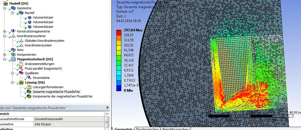

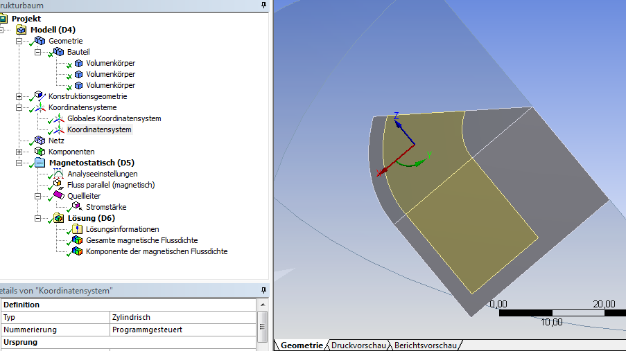

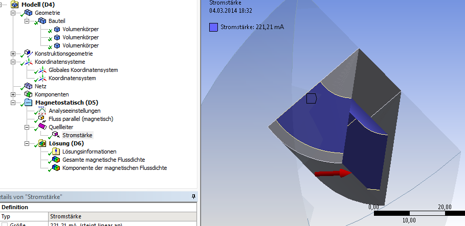

mir liegen zwei Dinge auf dem Herzen, wo ich einfach nicht weiterkomme. Ich denke mir kann hier mit Sicherheit jemand weiter helfen.
Ich arbeite mit Workbench 14.0!
1. Ich habe in WB einen Elektromagneten gebaut, funktioniert wunderbar, Ergebnisse passen! Jetzt möchte ich die Symmetrie ausnutzen. Habe mir aus dem Gesamtmodell eine "Tortenstück" herausgeschnitten und alle  Schnittflächen (auch die des Quelleiters)und Hüllflächen mit "Fluss parallel" belegt. Habe Quellleiter zugeordent mit entsprechenden zylindrischen Koordinatensystem (und y-Ausrichtung für Strom, siehe Bild), habe Hüllkörper mit Spule verbunden und Materialzuordnungen geprüft. Der Flussdichteverlauf sieht so "unsauber" aus im vergleich zu meinem Gesamtmodell, er verläuft nicht gleichmäßig im Topfrückschluss und die B-Vektoren schießen aus der SChnittebene heraus. Denke mein Fehler liegt irgendwie in Verbindung mit dem Quelleiter und dessen Randbedingung. Bei einem Permanentmagnet hat nämlich alles gut geklappt. (Im Anhang ein paar bilder zur Verdeutlichung oder Fehlererkennung)
Kennt jemand das Problem oder kann mir einen Hinweis geben??

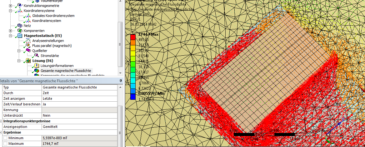

Zum Vergleich habe ich hier noch einmal einen Screenshot von meinem vollständigen Modell angefügt. Damit wird noch einmal deutlich wie sich die Ergebnisse unterscheiden!
Weiß jemand damit umzugehen und kann mir weiterhelfen?

Rechne zuerst ein Problem nach, für das Du eine analytische Lösung kennst.
erstellt am: 06. Mrz. 2014 18:47    Editieren oder löschen Sie diesen Beitrag!  <-- editieren / zitieren -->   Antwort mit Zitat in Fett Antwort mit kursivem Zitat    Unities abgeben: 1 Unity (wenig hilfreich, aber dennoch)2 Unities3 Unities4 Unities5 Unities6 Unities7 Unities8 Unities9 Unities10 Unities Nur für BSingST 10 Unities + Antwort hilfreich
Geht das überhaupt?
Die Geometrie ist zwar symmetrisch, aber die Stromrichtung von einem Segment zum Nachbarsegment nicht.
(Zweidimensional rotationssymmetrisch sollte es aber gehen.)

Ah, OK!
habe ich verstanden. Es gilt also auch hier, nicht nur die Geometrie muss symmetrisch sein sondern auch der Strom, eigentlich klar. Dann werde ich ein Zweidimensional rotationssymmetrisches Modell testen, Danke dir Wosch!

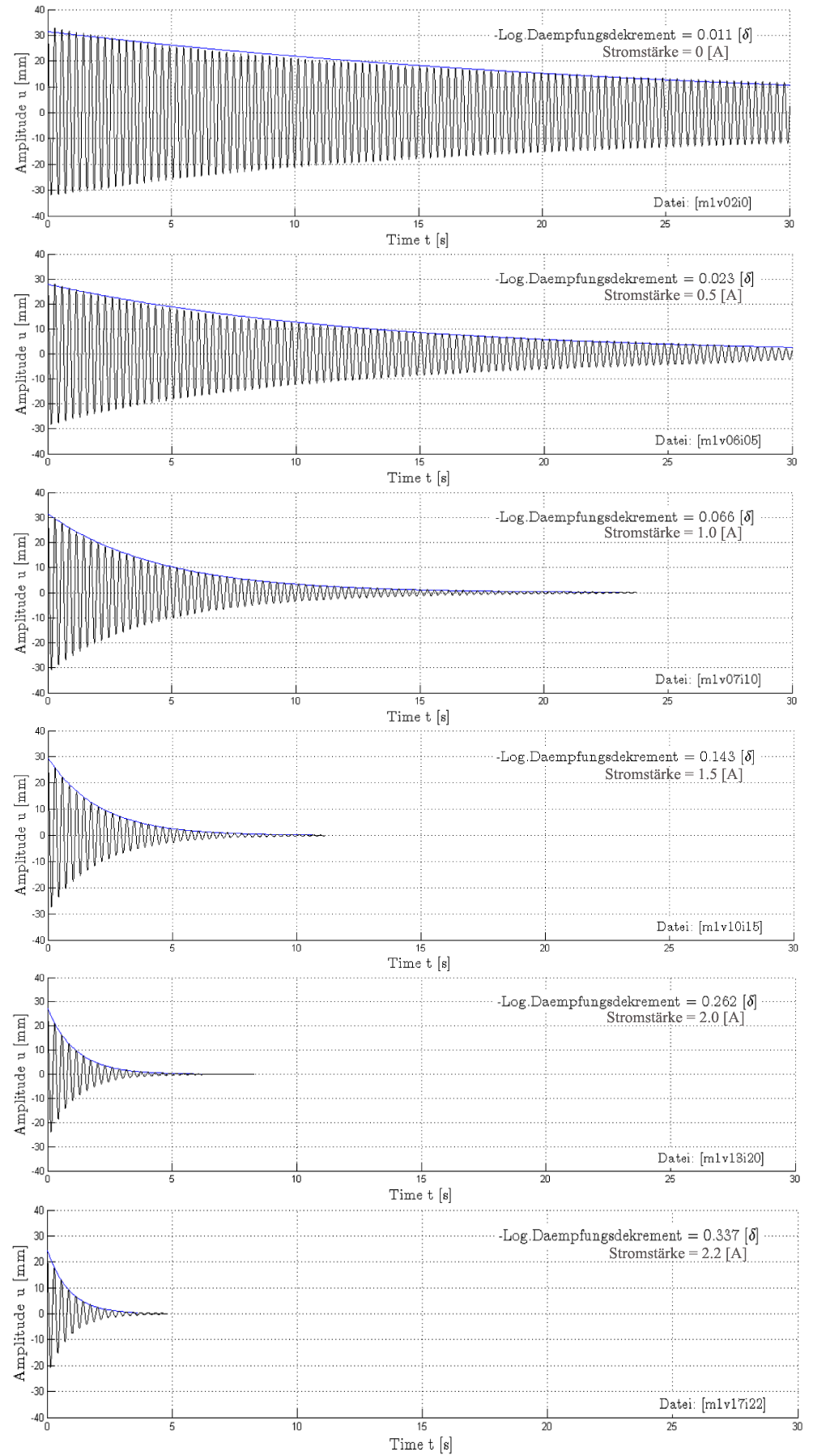

entschuldige die sehr späte Rückmeldung. Ich habe die Probleme alle sehr gut in den Griff bekommen. Danke vielmals für Ihre Unterstützung!
zu 1. Die Veränderung der Eigenfrequenz infolge Masseänderung habe ich natürlich berücksichtigt, kein Problem.
zu 2.3. Stimmt, bei mir ändert sich aber die Bewegungsrichtung der elektrischen Leiterplatte. Dadurch wird wohl eine Spannung induziert, auch bei homogenen B-Feld.
Ich habe bereits Versuche durchgeführt mit sehr guten Ergebnissen. Dazu habe ich Elektromagneten verwendet und sehr gute Dämpdungseigenschaften feststellen können, die auch analytische lösbar sind (mit Ausnahme des B-Feld). Über die Stromstärke kann die Dämpfung dann gesteuert werden.
Die Abbildung im Anhang zeigt das Abklingverhalten der Schwingung bei verschiedenen Stromstärken.
