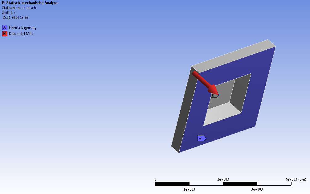

Ich will gerade im Rahmen meiner Studienarbeit mit ANSYS WB 13 eine statische Analyse eines Silizium-MEMS durchführen. Dabei möchte ich das anisotrope Verhalten von einkristallinem Silizium berücksichtigen. Eine entsprechende Steifigkeitsmatrix habe ich berechnet und ein CAD-Modell ist auch vorhanden. Als Netzelement nutze ich Solid187.
Jetzt zu meinem Problem:
Wenn ich Lasten und Lager aufgebracht habe und die Simulation durchführen will, endet es immer mit dem Fehler:
*** ERROR ***                           CP =       7.847   TIME= 18:31:23
The value of UZ at node 8569 is 4.871822948E+22.  It is greater than
the current limit of 1.E+09.  This generally indicates rigid body
motion as a result of an unconstrained model.  Verify that your model
is properly constrained.
Eine Modalanalyse hat weiterhin Eigenfrequenzen im Bereich um 0,002 Hz hervorgebracht.
Dieser Fehler tritt nur auf, wenn ich anisotropes Werkstoffverhalten verwende. Benutze ich ersatzweise ein isotropes Verhalten, ist die Berechnung kein Problem und die erste Eigenfrequenz liegt jenseits von 300.000 Hz. Wenn ich Ansys Classic verwende, kommt der gleiche Fehler.
Ich habe noch ein Bild des Modells an den Post angehängt.
Kann mit bitte jemand einsteigerfreundlich erklären, wie ich dieses Problem lösen kann? Ich habe schon eine ganze Weile im Netz gesucht, aber keine Antwort gefunden, die ich verstehe.
Daniel

Hallo Daniel,
poste mal deine Werkstoffdaten, da scheint der Fehler zu liegen.
