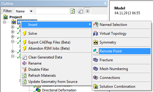

Ich missbrauche nun das Forum für ein Tutorial zu schreiben. Bitte vergebt mir, ich habe in dem Moment keine Frage, nur eine Antwort.
Das Problem das ich hatte, war, dass ich eine Welle mit einem Moment belasten sollte und zugleich den Verdrehwinkel ausgeben sollte. Für viele von Euch ist das sicher kein Problem. Da ich nicht mit dem Classic aufgewachsen bin, war das eine grosse Herausforderung.
Also, fangen wir an:
1. Im Mechanical RMT auf Model (A4, bei mir), Einfügen, Remote Point.
2. Auf die Fläche, auf der das Moment aufgegeben werden soll, den Remote Point anbringen.
3. Dann am Remote Point ein Commands anhängen (über RMT auf den Remote Point).
3.1. in das Command schreiben wir folgendes:
Code:
rp_moment=_npilot
4. An der Solution hängt man ebenfalls ein Commands an.
4.1. in dieses Commands schreiben wir:
Code:
!letzter Loadstep
set,last
! get -> my_angle (siehe Results),
! Knoten (node),
! rp_moment aus Remote Points,
! Rotation (rot), Achse (y)
*get,my_angle,node,rp_moment,rot,y
5. Das Drehmoment wird dann auf den Remote Point und nicht auf die Fläche aufgegeben.
6. SOLVE.
Möchte man nun die Verdrehung in Grad und nicht in Radiant, kann folgendes in das Solution Commands zusätzlich eingegeben werden:
Code:
my_rotx_deg=ROTX(rp_moment)*57.29577951
my_roty_deg=ROTY(rp_moment)*57.29577951
my_rotz_deg=ROTZ(rp_moment)*57.29577951
Das wars!
Ich hoffe, dass das bei allen funktioniert hat!
