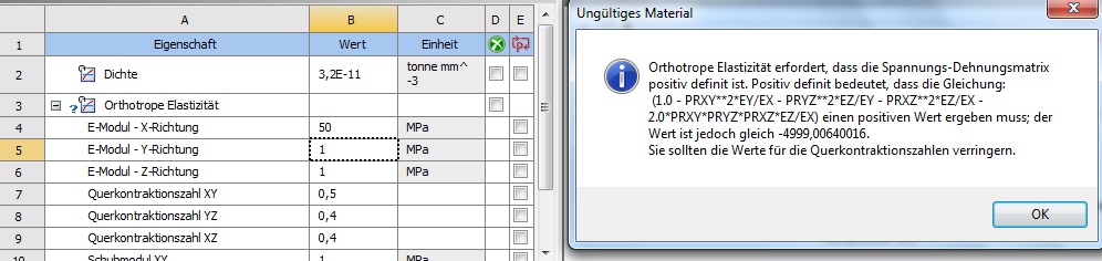

ich schlage mich seit geraumer zeit mit einem Validierungsfehler in der Workbench rum, der mir sehr willkürlich erscheint.
Es geht um Materialdaten für die orthotrope Elastizität. Gebe ich Werte für Elastizitätsmodule und Querkontraktionszahlen ein, besteht die Gefahr, dass Ansys einen Validierungsfehler sieht.
Ein Bild der Fehlermeldung mit dazugehörigen Materialdaten befindet sich im Anhang.
Ich habe die Gleichung für positive Definitheit die Ansys dort beschreibt mit Excel überprüft und meine Werte eingesetzt. Als Wert kommt 0,9854 raus und eben nicht -4999 wie Ansys behauptet.

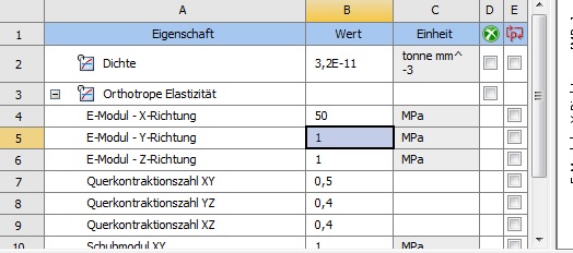

wenn ich die Materialdaten ändere und wieder zurück auf die Alten gehe, funktioniert es manchmal und er zeigt keinen validierungsfehler an (siehe Anhang 2.Bild).
das ganze ist nervig, weil ich eine parameterstudie mache und es deswegen immer wieder zu problemen kommt.

ich kann dir zwar nicht wirklich weiterhelfen. Aber als kleiner Gedanke: Kann es sein, dass die Materialparameter E-Modul, Querkontraktionszahl und Schubmodul nicht zusammenpassen? Die drei sind ja über G=E/(2*(1+nu)) miteinander verknüfpt, d.h. wenn du 2 davon vorgibst, muss der dritte ja entsprechend dazu passen...

mit nue = 0,5 verläßt du die Grenzen des Materialmodelles. Das ist hyperelastisch
