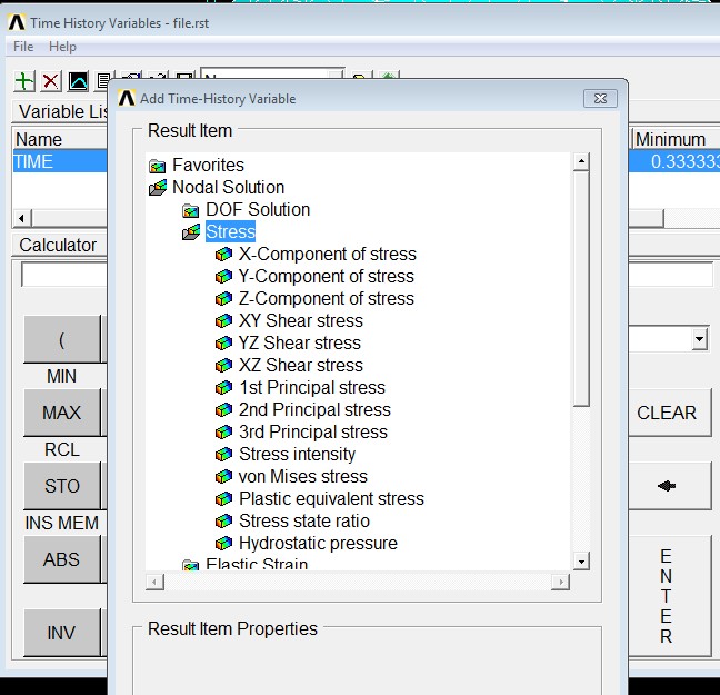

Achim007
Dipl. Ing. (FH)
Sehen Sie sich das Profil von Achim007 an!   Senden Sie eine Private Message an Achim007  Schreiben Sie einen Gästebucheintrag für Achim007
Beiträge: 734
Registriert: 23.09.2008
Workbench 2.0
ANSYS15.0 Mechanical
DesignModeler
erstellt am: 17. Sep. 2013 13:04    Editieren oder löschen Sie diesen Beitrag!  <-- editieren / zitieren -->   Antwort mit Zitat in Fett Antwort mit kursivem Zitat    Unities abgeben: 1 Unity (wenig hilfreich, aber dennoch)2 Unities3 Unities4 Unities5 Unities6 Unities7 Unities8 Unities9 Unities10 Unities Nur für A.Markow 10 Unities + Antwort hilfreich
geh' über das GUI (siehe Anhang). Dann kommt ein Dialog indem Du Dein gewünschtes Ergebnis auswählen kannst.
Die APDL-Befehle kannst Du Dir aus dem Log-File rauskopieren.

Ja genau dort war ich ja und da habe ich folgende Auswahl:
Nodal DOF result: Nur Verschiebungen stehen zur Wahl
Element results:
Reaction Forces:
Gap Force date:
Solution summary:
Aber da ist eben nichts was mir SEQV für alle timesteps ausgibt :/

erstellt am: 17. Sep. 2013 14:38    Editieren oder löschen Sie diesen Beitrag!  <-- editieren / zitieren -->   Antwort mit Zitat in Fett Antwort mit kursivem Zitat    Unities abgeben: 1 Unity (wenig hilfreich, aber dennoch)2 Unities3 Unities4 Unities5 Unities6 Unities7 Unities8 Unities9 Unities10 Unities Nur für A.Markow 10 Unities + Antwort hilfreich
von Mises ist SEQV  edit: siehe Anhang)
