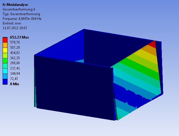

Liebe Ansys-Leidgenossen,
ich habe im DesignModeler ein Flächenmodell eines Gehäuses entworfen.
Dazu habe ich Punkte erstellt, diese mit Linien verbunden und dann Oberflächen aus Linien erzeugt.
Ich hoffe das war soweit ok. Ich hatte dann mein gewünschtes Flächenmodell und bin damit in Mechanical rein.
Dort habe ich den Fläche Dicken zugewiesen und dann anhand von 2 fixierten Lagern an den Seitenflächen eine Modalanalyse gestartet.
Leider musste ich feststellen, dass in den Ergebnissen die einzelnen Fläche aufgebrochen werden.
Liegt das Problem darin, dass die 2D Oberflächen nicht mit Kontakten verknüpft sind? Eigentlich sind alle Flächen geschlossen miteinander verbunden...
Selbst wenn ich nun Kontakte mittels Verbund definiere, als Kontakt alle Linien markiere und als Zielkörper alle Flächen, werden die Flächen in der Lösung aufgetrennt. Dann allerdings bei höheren Eigenfrequenzen.
Zur Anschauung habe ich einen einfachen quadratischen Behälter erstellt. Im ersten Bild ohne Kontaktdefinitionen und im zweiten Bild mit obengenannten Kontaktbedingungen.

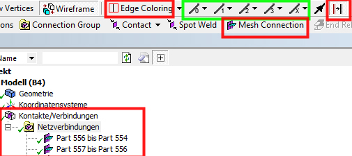

Dein Problem sind die Verbindungen zwischen den Flächen.
Für Flächenmodelle gibt es eigene Netzverbindungen / Mesh Connections.
Damit dem Anwender mehr Kontrolle gegeben wird, kann man diese sogar Visualisieren (dafür kann man das "Edge Colering" und die "Joined Edges" einschalten (s. Bild), d.h. Du kannst so vor der Rechnung sehen, ob Deine Verbindungen da sind...

Ich konnte das Problem lösen, indem ich die einzelnen Schalenkörper im DesignModeler als Baugruppe zusammengefasst habe. Das scheint die Flächen zu verbinden, ist das korrekt?
Allerdings gibt es dazu noch ein neues Problem:
Ich habe noch eine letzte Fläche, die etwas widerspenstig ist. Sie ist nicht direkt mit dem Rest verbunden, da sie über einen Flächenverbundkontakt angebracht werden soll. Es gibt also einen kleinen Spalt. Hat nun diese lose Fläche das Standartmaterial Baustahl scheint es kein Problem zu geben, sie wird korrekt verbunden und bewegt sich mit dem Rest mit. Ändere ich allerdings die Materialeigenschaften, fängt die Fläche an sich zu lösen und herumzuflattern.  Dabei scheint die Dicke der Fläche egal zu sein. Woran könnte das liegen?
