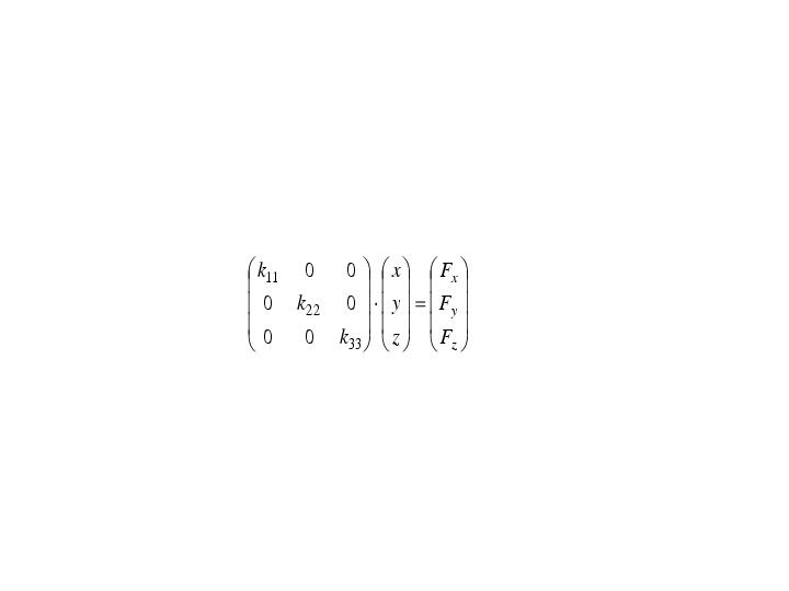

Ich möchte meine Struktur für eine Modalanalyse elastisch lagern.
In der workbench kann ein "Elastic Support"  eingestellt werden, der eine Fläche in Normalenrichtung elastisch mit einer einzustellenden Foundation Stiffness [N/mm³] lagert.
Ich möchte eine solche elastische Lagerung verallgemeinern. Das bedeutet, eine Fläche meiner Struktur soll mit einer allgemeinen 3x3 Steifigkeitsmatrix "gelagert" werden.
Wie lässt sich so etwas implementieren?
Als besondere Schwierigkeit soll es auch möglich sein, dass diese Steifigkeitsmatrix eine unsymmetrische Struktur mit verschwindenden Diagonalelementen hat.

erstellt am: 11. Jul. 2013 13:32    Editieren oder löschen Sie diesen Beitrag!  <-- editieren / zitieren -->   Antwort mit Zitat in Fett Antwort mit kursivem Zitat    Unities abgeben: 1 Unity (wenig hilfreich, aber dennoch)2 Unities3 Unities4 Unities5 Unities6 Unities7 Unities8 Unities9 Unities10 Unities
symm_Kraftgesetz.pdf
System_unsymm_Kraftgesetz.pdf
Vielen Dank für die Antworten und sorry für die verzögerte Antwort, es kam leider etwas dazwischen..
So wie ich das sehe, komme ich mit einer Kopplung über combine Elemente nicht weiter, da damit auch nur eine Diagonalsteifigkeitsmatrix (wie im Anhang) darstellbar ist, oder habe ich das falsch verstanden?
Ich brauche aber eine unsymmetrische Steifigkeitsmatrix, wie z.B. im zweiten Anhang zu sehen. Kann ich das damit abbilden?
Solch ein System ist schon physikalisch denkbar, z.B. in einer nichtlinearen 3D-Feder, bei der die Stauchung in eine Richtung eine Versteifung der Feder in eine andere Richtung bewirkt.

moin.
Die Nebendiagonal-Elemente der Steifigkeitsmatrix sind nicht null, es sei denn, alle DOFs sind von einander entkoppelt. (Ziel der Modalanalyse)
eine Modalanalyse liefert nur Frequenzen und normierte Verschiebungen. Die Amplitude der Verschiebung ist abhängig von der Signalstärke. Daher ist der Ansatz "nicht lineares Element" nicht zielführend.

erstellt am: 11. Jul. 2013 14:00    Editieren oder löschen Sie diesen Beitrag!  <-- editieren / zitieren -->   Antwort mit Zitat in Fett Antwort mit kursivem Zitat    Unities abgeben: 1 Unity (wenig hilfreich, aber dennoch)2 Unities3 Unities4 Unities5 Unities6 Unities7 Unities8 Unities9 Unities10 Unities
wie kann ich dann mittels combin-Elemente eine Steifigkeitsmatrix mit nichtverschwindenden Nebendiagonalelementen konstruieren?
Das Element combin14 lässt beispielsweise ja nur die Angabe einer Federkonstante k zu (für die dann ja gilt: Fx = k ux, oder?)
Dass "nichtlineare Elemente" in einer linearen Analyse nicht sinnvoll sind, ist einsichtig. Aber eine beliebige Steifigkeitsmatrix führt ja nicht zu Nichtlinearität.

Schau Dir doch mal die combi214-Elemete an. Dort kann man über die Keyopt(3) unsymmetrisches Verhalten aktivieren.
Mit den combin14-Elementen geht das nicht.

eine Modalanalyse mit der Option Unsymmetrisch müsste ja kein Problem in Ansys sein.
Ich benutze immer MATRIX27-Elemente, die sich völlich frei (auch als unsymmetrische Matrizen) parametrieren lassen.

Genau, die Lösung heißt matrix27!
Bin über combin214 in der Hilfe (die ja manchmal doch gar nicht so schlecht ist) auch drauf gekommen..
Danke!
