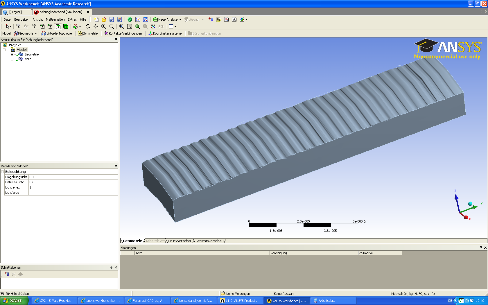

ich bin neu bei der Arbeit mit Ansys und auch in diesem Forum. Da mir dieses Forum aber in der Vergangenheit schon geholfen hat, wende ich mich vertrauensvoll an die Forumsgemeinde
Ich möchte Folgendes gerne simulieren: Ich habe ein Schubgliederband eines CVT-Variators vorliegen. Ich habe die .iges-Datei aus CATIA V5 in Ansys importiert und möchte nun eine Kraft auf die geriffelte Oberfläche aufbringen. Das soll dann folgender Anwendung entsprechen: Das Schubgliederband wird gegen einen anderen Körper gepresst (in diesem Fall der CVT-Variator). Mit der Funktion Kontaktanlyse wurde ich leider  nicht glücklich. Gibt es eine Möglichkeit, wie ich entweder mit einer Hilfsebende eine Kraft auf die Oberfläche aufprägen kann, oder wie kann man einen zweiten Körper auf das Schubgliederband pressen?
Letzteres habe ich schon versucht. Dazu habe ich eine Platte losgelagert und dann von oben mit einem Druck beaufschlagt. Die Platte ist bei der Simulation nur ins unendliche abgehauen. Sie hat sich als vom Schubgliederband darunter nicht aufhalten lassen, geschweige denn es irgendwie deformeirt.
Schon mal im Voraus danke für eure Hilfe.

Auf die gewellte Oberfläche möchte ich, wie oben beschrieben draufdrücken, so dass ich beobachten kann, wie sich die Zacken des Schubgliederbandes verformen wenn sie durch ein anderes Bauteil belastet werden. Als anderes Bauteil wähle ich der Einfachheit halber eine ebene Platte.

ein Bild Deiner Randbedingungen/Kontaktdefinition wäre natürlich auch von Vorteil
1. Schubgliederband fixieren (Fixed Support an der unteren Fläche?)
2. Platte mit Displacement verschieben X und Y = 0 Setzten. Z = -Wert
3. asymmetrischen Kontakt definieren Platte = Target Schubgliederband = Contact
4. Im Strukturbaum unter Contacts mit RMB ?ContactTool? einfügen und über die Kontaktinfos schauen ob der Kontakt gefunden wird. Wird er nicht gefunden Pinballradius erhöhen.

Okay. Schon mal danke soweit.
Jetzt noch eine dumme Frage: Wie bringe ich ein zweites Bauteil (also meine Platte) da rein? Mit "Geomewtrie einfügen" -> "aus Datei" bekomm ich nur eines rein. Wenn ich das nochmal mache verscheibt sich alles. Muss ich voher in CATIA im Assemlby Design die Komponenten in eine Datei bringen und die dann einfügen, oder?
Zu den Randbedingungen:
Ich fixiere das Schubgliederband unten. Die Platte soll von einer Kraft senkrecht nach unten geschoben werden und so auf das Schubgliederband drücken.
ja oder den DesignModeler benutzen

Okay. Danke. Funktioniert jetzt so wie ich mir das gewünscht habe!
