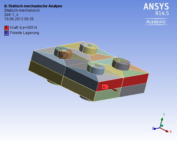

Guten Tag,
Ich haben mit Ansys Workbench einen Schraubenanschluss einmal mit Volumenelemente modelliert und einmal mit Schalenelement, wobei ich in der zweiten Variante die Schrauben durch Balken ersetzt habe. Wenn ich mir aber die Ergebnisse ansehen, sind alle identisch außer der Spannungsverteilung in den Schrauben bzw. in den Balken. Die Biegespannung ist nämlich in den Balken sehr viel größer als in den Schrauben im Volumenmodell. Weis einer vielleicht woran das liegt?
Die Schrauben werden auf Abscheren beansprucht.

Danke für den Hinweis.
Hier sind jetzt im Anhang Bilder zum System und zur Spannungsverteilung.

Weil im Volumenmodell die Schrauben flächig gestüzt werden.
Im Schalenmodell hast du hier Punktlager mit dem Hebelarm 2 x 0,5t.
Ansys kennt bei Shell Elementen keine Dicke bei geometrischen Interaktionen...

Dei Denkfehler ist die Behauptung das die Schrauben auf Abscherung beansprucht werden - auch dort erfahren sie ein Biegemomen, und gerade bei einer einschnittigen Verbindung. Der Rest ergibt sich aus der Idealisierung.
Und bei Deinem Volumenmodel erbit sich ein Teileinspannmoment duch die Idealiserung des Schraubenkopfes.
