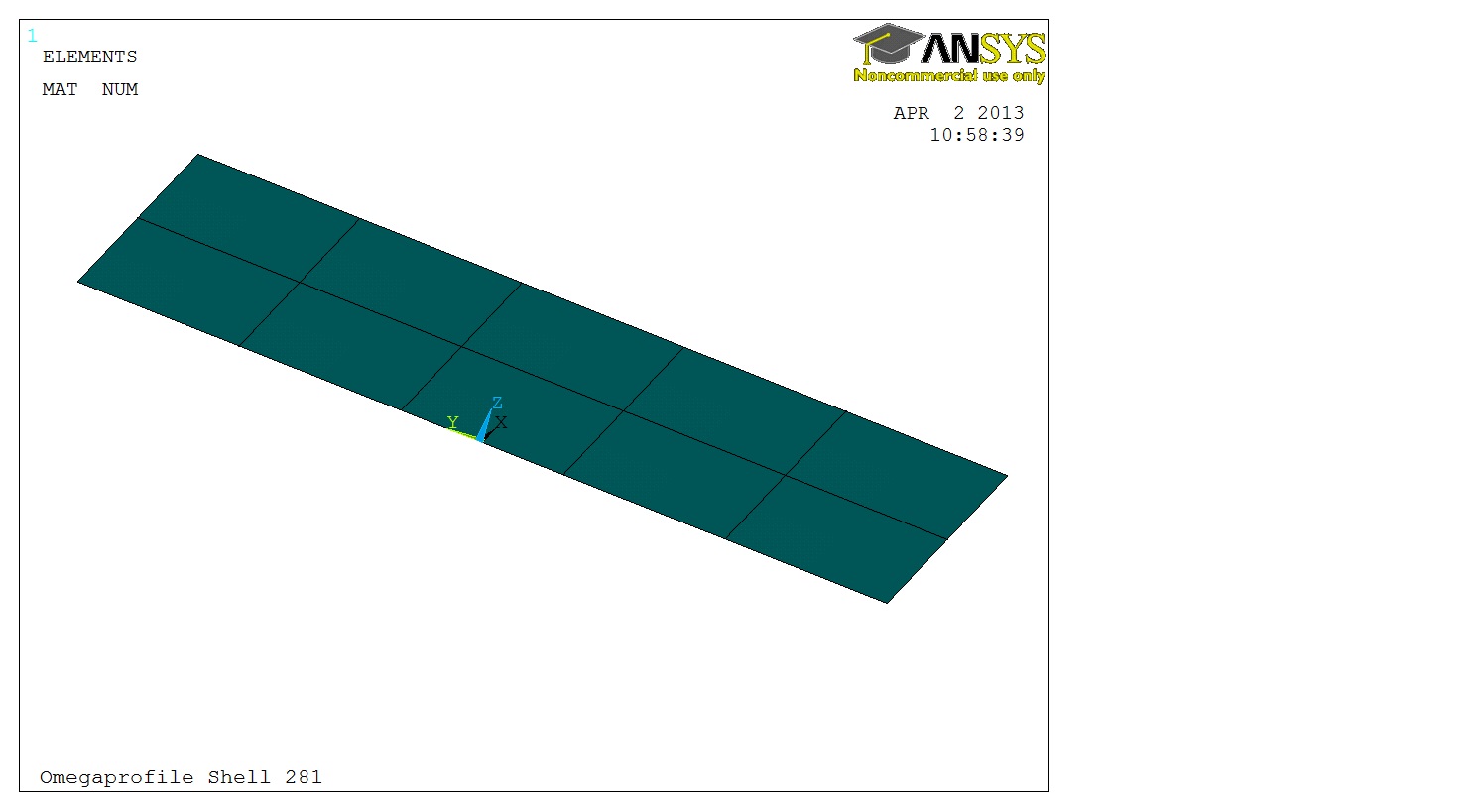

Sehr geehrte Forenmitglieder,
ich bin zur Zeit damit beschäftigt ein omegaförmiges Versteifungsprofil aus Verbundwerkstoff in ANSYS APDL zu modellieren. Mein Modell ist entweder aus Schalen (SHELL281) oder Volumen (SOLID186) Elementen bestehend. Ich habe beide Varianten erzeugt, um aus dem Volumenelement in ANSYS Größen wie Trägheitsmomente und Schwerpunkte via *GET-Befehl abzuleiten, was für das Schalenmodell aufgrund der "fehlenden dritten Dimension" bei meinen Versuchen nicht geklappt hatte. Oder habe ich etwas übersehen und man kann anhand der Schichtdickenangabe durch einen *GET-Befehl bei Verwendung von Shellelementen auch Größen wie Trägheitsmomente etc. bestimmen lassen?
Für die spätere Untersuchung würde ich gerne den Schubmittelpunkt bestimmen lassen. Ich habe gesehen, dass ANSYS dieses für Beam-Elemente kann. Da der Schubmittelpunkt ein rein geometrische Bezugsgröße ist, wollte ich Fragen, ob es eine fertige Methode in ANSYS gibt, diesen für Schalen- oder Volumenkörpern automatisiert berechnen zu lassen? Oder ist der einzige Weg diesen händisch im Hauptachsensystem nach y_m= -1/I_yy * Integral{S_y(s)*r_t(s) ds} zu bestimmen? Mit I_yy als Trägheitsmoment, S_y als statisches Moment und r_t als Abstand zum Drehpol? Jedoch würde ich dieses gerne umgehen, da schnell der Fehler "too many expressions" auftritt und ich die noch recht überschaubaren Gleichungen in einzelne Terme aufbröseln muss, damit ANSYS durchrechnet.
Vielen Dank für etwaige Tipps, Ratschläge und Ideen!

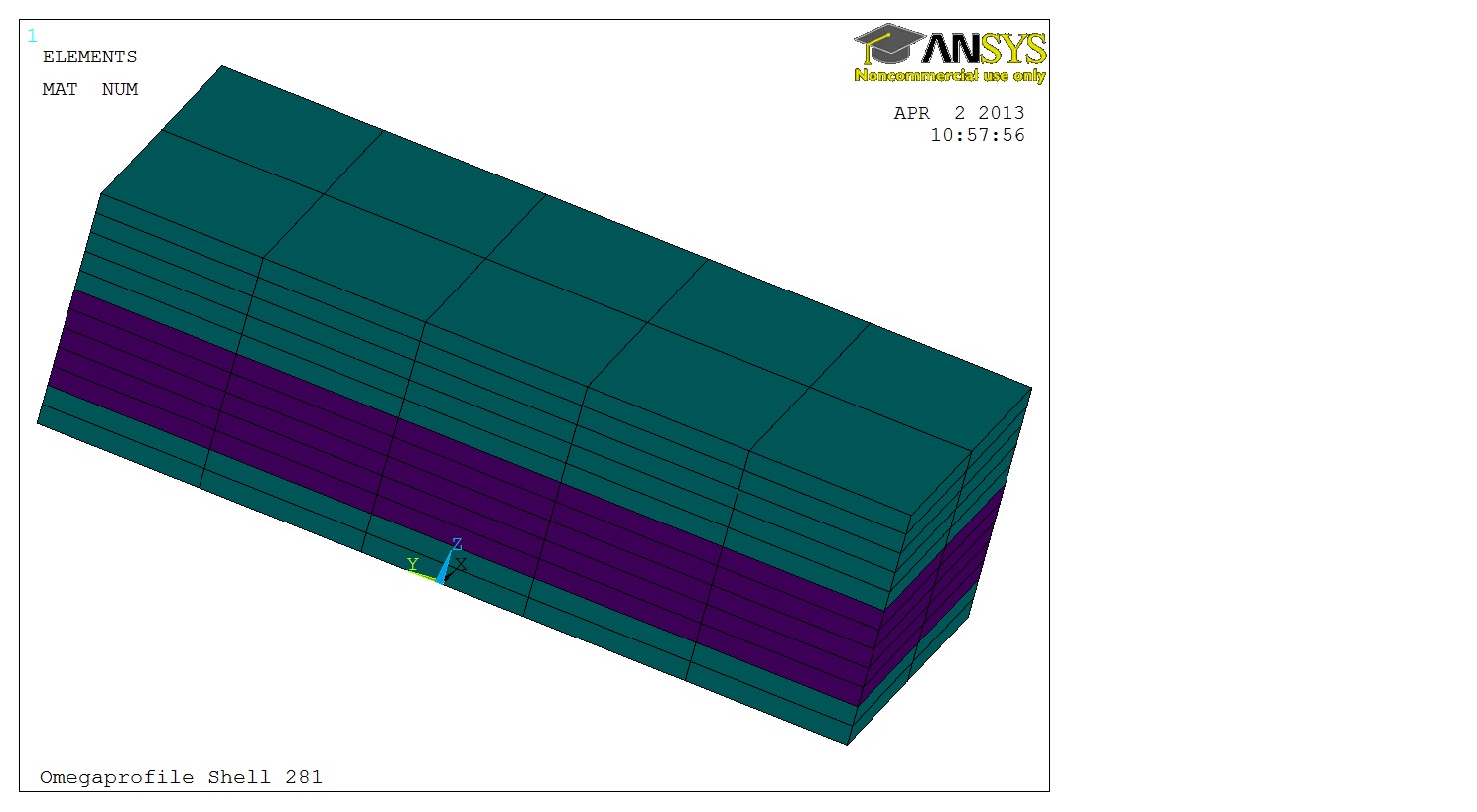

schade, dass sich bisher niemand hierzu geäußert hat. Eventuell habe ich mein Vorhaben nicht richtig dargelegt, weshalb ich es nun erneut versuche an einem Beispiel eines Quaders aus mehrere Sections.
1) Ist es möglich Trägheitsmomente sowie Schwerpunkte von Körpern aus Shellelementen zu bestimmen, bei der die Sectiondicke Berücksichtigung findet bei Verwendung eines homogenen Materialaufbaus?
2) Ist es möglich die Trägheitsmomente sowie Schwerpunkte von Körpern aus Shellelementen bezogen auf den MAT Eintrag von SECTDAT, TK, MAT, THETA, NUMPT, LayerName zu bestimmen, wie es in der einen Abbildung durch zwei verschiedenen Materialien (violett und grün) gezeigt ist? Für Volumen Elemente ist diese durch *GET-Befehle und eine Behelfslösung möglich, weil man die einzelnen Seitenflächen der Y/Z-Ebene des Beispiels anwählen könnte.
3) Kann ich den Schubmittelpunkt eines solchen Modells in ANSYS automatisiert ausgeben lassen oder muss ich diesen durch eine Handrechnung bestimmen?
Vielen Dank! Mit freundlichen Grüßen!

Hallo Helmwald,
die Daten aus der CAD abzugreifen ist vermutlich keine befriedigende Lösung?

Hallo Boris,
vielen Dank für deine Rückmeldung! Leider stellt der Weg über ein CAD-Modell für mich keine Läsung dar, weil ich mein Modell komplett in ANSYS APDL erzeugen soll. Wie gesagt könnte ich mittels der Behelfslösung über ein zusätzliches Volumenmodell mir die Trägheitsmomente des 2D-Querschnitts ausgeben lassen, aber dann wäre immer noch der Schubmittelpunkt zu suchen.
In Workbench ist es ja scheinbar möglich sich den Schubmittelpunkt für eine beliebige zweidimensionale Geometrie bestimmen zu lassen, aber bisher suche ich erfolglos nach einer Methode in APDL.
Grüße!
