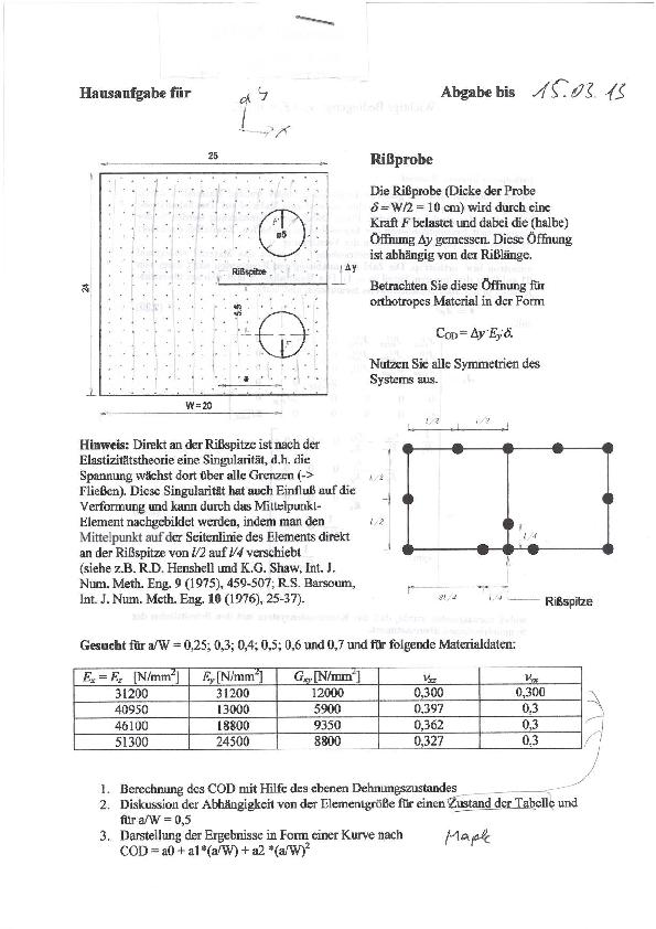

Hallo werte Forenmitglieder,
gestern hatte ich die Aufgabe bekommen, eine Rissprobe zu simulieren (siehe angehängte Aufgabe).

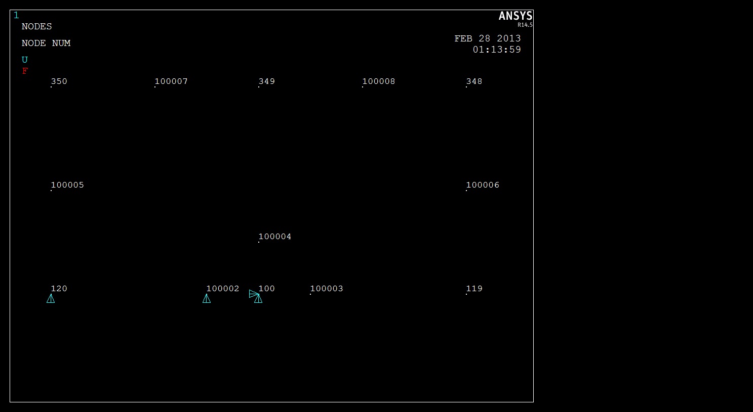

Bitte schaut euch die Aufgabe mal genau an... an sich ist die Aufgabe sicher leicht machbar - deshalb bin ich ja jetzt schon so weit  ... aber das mit dieser Singularität ist echt tricky... ich habe einfach "extra Mittelpunkte" (Node 100001 bis 10000x) in die Seitenlängen der zwei Elemente um die Rissspitze eingefügt (also nach dem Vermeshen)... ich bin mir aber nicht sicher, ob das so zulässig ist, da diese Nodes z.B. später in der Ergebnisliste nicht auftauchen... Das wundert mich!
Vielleicht habt ihr ja eine Idee? Ich wäre unendlich dankbar!

ich befürchte das es garnicht so leicht ist wie du es dir machst.
die knoten die du nach dem meshen erstellt hast sind zwar da, aber meiner auffassung nach stehen sie in keiner beziehung zu den elementen.
du brauchst in diesem fall ein 8-Knotenelement das muss bereits im ET defiiert werden.
wie du die knoten verschiebst wenn du es flächenbasiert machst weiß ich nicht. aber meines wissens ist es möglich einfach die knoten zu erstellen und aus ihnen ein 8-Knotenelement zu erstellen, ohne das die eigentlichen kantenmittenknoten auch in der mitter der kante sind. aber beim picken der konoten erst die knoten an den ecken anwählen und erst danach die mittenknoten.
mein tipp an dieser stelle. die erstellte fläche neu, mit nem 8-Node Elementtype vernetzen, die beiden elemente die die versetzten knoten brauchen entfernen und dann die knoten 100002,100003,100004 und 100 per hand erstellen. anschließend modeling - create - elements - autonumbered - thru nodes und dann z.b. in der reinfolge 120,100,349,350,100002,100004,100007,100005 anwählen. die knoten haben allerdings dann andere nummern...
das alles ist aber nur die möglichkeit die mir dazu einfällt und ich kann dir nicht versprechen dass es genauso funktioniert.
