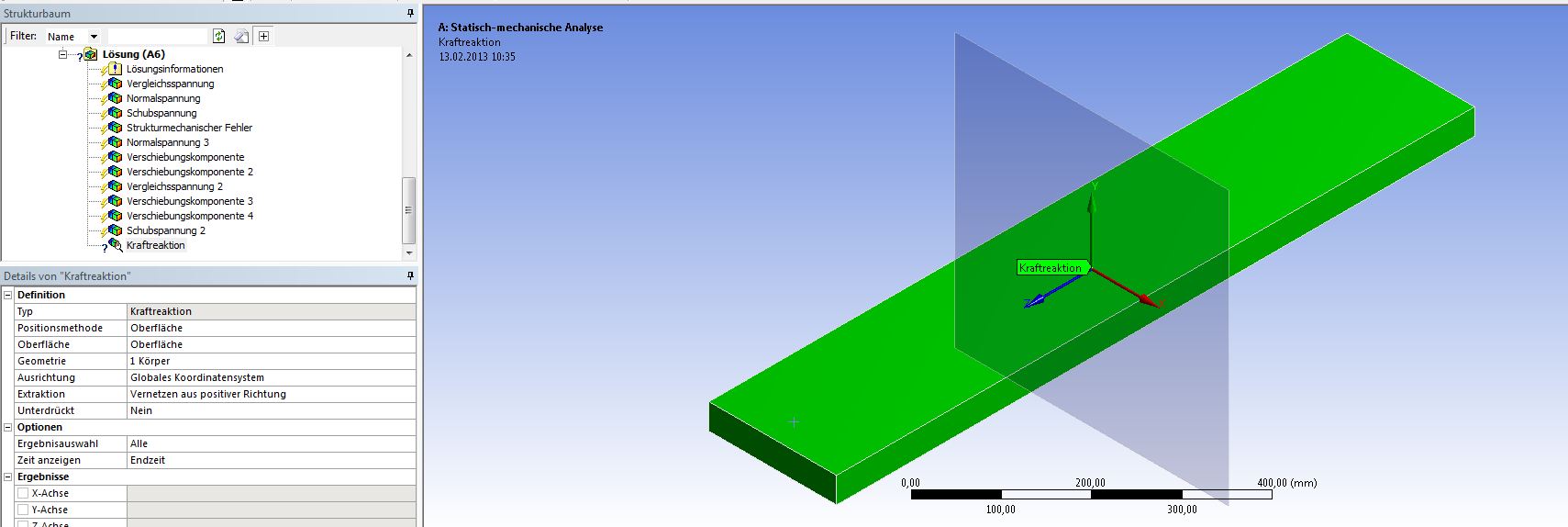

In der Version 14.5 gibt es eine interessante Funktion. Kraftreaktionen könnnen scheinbar auch an Oberflächen ermittelt werden (s. Bild). Leider funktioniert das bei mir nur nicht so richtig, da bei "Kraftreaktion" noch immer ein Fragezeichen davor steht. Gibt es da einen Weg ohne APDL einzusetzen? Für Hinweise und Ideen wäre ich dankbar.

stelle mal Ergebnisauswahl auf Z-Richtung.

bei der Kraftreaktion finde ich leider dafür keine Schaltfläche. Wo kann ich diese finden? Danke.

hab den Fehler gefunden. Du mußt Nodal Forces unter Output Controls aktivieren.
In 14.5 ist das RST-File standardmäßig abgespeckt. Daher werden nicht mehr alle Ergebnisse mit rausgeschrieben.
Kann man aber in den Optionen nachträglich einstellen, das z.B. die Knotenkräfte immer mit rausgeschrieben werden sollen.

Hat funktioniert. Vielen Dank.
