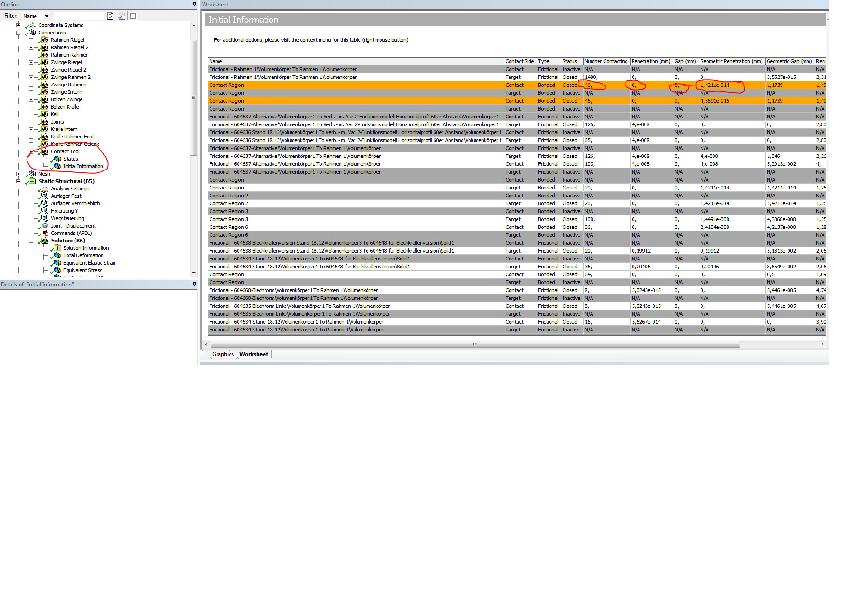

Hallo Ansys-Gemeinde,
mein Problem bezieht sich auf die Modellierung nicht-linearer Kontakte mit Schalenelementen.
Ist es möglich einen Kontakt zu generieren, der abhebend ist und gleichzeitig eine Durchdringung in die andere Richtung verhindert? Meines Wissens sollte das mit rauen, reibungsfreien Kontaktflächen funktionieren. Leider durchdringen sich jedoch in meiner Berechnung die Kontaktflächen. Ich habe einen reibungsfreien Kontakt ausgewählt. Vielen Dank für eure Hilfe!

Hi Stefan,
eigentlich sollte das funktionieren.
Egal ob rauher oder reibungsfreier Kontakt.
Guck dir mal im Kontakttool an, ob die Kontakte auch greifen.
Bedenke: Auch wenn in der grafischen Ausgabe Volumen angezeigt werden (können) - Ansys kennt nur die Fläche. D.h. Wenn sich die Volumen berühren, ist im System noch ein Spalt von 2 x t/2 vorhanden.

Hallo Boris,
vielen Dank für Deine Antwort! Ehrlich gesagt weiß ich nicht, wie ich das Greifen der Kontakte mir im Kontakt-Tool ansehen kann. Ich habe schon ziemlich viel ausprobiert (Pinballradius verändert, Kontaktsteifigkeit aktualisieren, anderer Algorithmus usw.).
Sofern ich den Kontakt Verbund einstelle, ist kein Durchdringen erkennbar, deswegen bin ich ziemlich ratlos.

erstellt am: 30. Jan. 2013 16:15    Editieren oder löschen Sie diesen Beitrag!  <-- editieren / zitieren -->   Antwort mit Zitat in Fett Antwort mit kursivem Zitat    Unities abgeben: 1 Unity (wenig hilfreich, aber dennoch)2 Unities3 Unities4 Unities5 Unities6 Unities7 Unities8 Unities9 Unities10 Unities Nur für Stefan0506 10 Unities + Antwort hilfreich
Dokument3.pdf
Ich hab mal einen Screenshot gemacht.
Guck mal ob da bei "Number Contacting" eine sinnvolle Zahl steht und ob da Gaps oder Penetrationen sind.
Ansonsten waren die von dir geschilderten Einstellungen, meiner Meinung nach schon die richtigen.
Eventuell mehr Substeps manuell setzten. Wenn im ersten Substep der Weg schon so groß ist, dass der Pinballradius übersprungen wird, gehts halt schief. Probier mal eine Wegsteuerung aus (falls du Kraftgesteuert rechnest). Das ist bei nichtlinearen Kontakten immer von Vorteil.
Beachte, die Ausrichtung der Fläche (Kontakt Top-Top, Top - Bottom...)
Gruß Boris

erstellt am: 31. Jan. 2013 19:28    Editieren oder löschen Sie diesen Beitrag!  <-- editieren / zitieren -->   Antwort mit Zitat in Fett Antwort mit kursivem Zitat    Unities abgeben: 1 Unity (wenig hilfreich, aber dennoch)2 Unities3 Unities4 Unities5 Unities6 Unities7 Unities8 Unities9 Unities10 Unities
vielen Dank für die guten Tipps. Ich denke, dass ich es soweit habe. Je größer mein Pinnball-Radius wird, desto kleiner wird meine Durchdringung und die Anzahl der Kontaktelemente. Ich habe das System zum Vergleich auch mal mit Volumenelementen berechnet. Bei gleichen Einstellungen, war im Kontakt-Tool keine Durchdringung erkennbar. Ich denke, dass ich es dann doch mit Volumenelementen modellieren werde.
