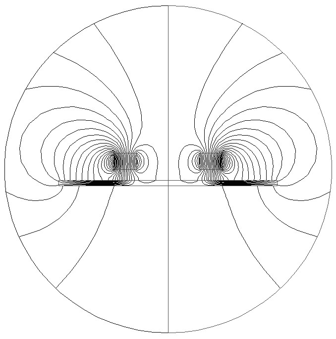

Ich bin sehr neu mit Ansys und versuche nun mit Ansys Workbench die Kräfte eines Permanentmagneten auf eine Stahlplatte zu simulieren.
Das ganze mache ich im Analysesystem Magnetostatik.
Die Geometrie habe ich aus CAD.
Für die Materialdaten des Magneten, habe ich einfach irgend einen Stahl aus dem Materialkatalog mit Remanenz und Koerzitivfeldstärke ausgestattet. Ist dies der einzige, richtige Weg um permanent magnetisches Material (Neodym-Magnet) zu modellieren.
Nun weiss ich jedoch nicht, wie ich im Setup die Analyse hinkriege, dass er mir die Feldlinien etc. berechnet.
Nun wäre ich sehr froh, wenn mir jemand weiterführende Tipps geben könnte.

Man muss es ja nicht so machen, wie in FEM für Praktiker Band 4 angeführt, aber man kann es sich ja mal ansehen, (um vielleicht Anregungen zu bekommen bzw. zu vergleichen)
(Übrigens: nach meinem Verständnis sollen die Kräfte berechnet (und nicht simuliert) werden.)

Dieses Beispiel mit dem Ringmagneten, habe ich mir schon angeschaut und nachgemacht.
Da meine Erfahrung noch viel zu klein ist, kann ich jedoch das Problem nicht auf meine CAD-Daten anpassen im Workbench.
Ja, die Kräfte müssen berechnet werden.
