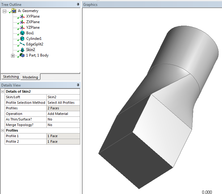

Hallo.
Ich versuche gerade, eine Geometrie in Ansys zu erstellen.
Dabei scheitere ich gerade daran, wie man einen Kreis und ein Quadrat, die sich auf unterschiedlichen Ebenen übereinander befinden, miteinander zu verbinden (bzw. einen Zyklinder und einen Block). In Solidworks gibt es hierfür eine Funktion, mit der dies relativ einfach funktioniert, nur in Ansys finde ich nichts entsprechendes.
Hat jemand eine Idee, wie ich dies realisieren könnte?
Vielen Dank.

Ich arbeite in Ansys Workbench (13) mit dem Design Modeler und will keine Geometrie importieren, sondern sie dort erstellen.
Die Skizze wird leider nicht hochgeladen..
Es geht darum, einen Zylinder und einen Würfel miteinander zu verbinden, die auf einer Achse liegen. In Solid Works heißt die Funktion z.B. "Ansatz, Basis ausgeformt". Prinzipiell wird dabei ermöglicht, zwei Körper mit unterschiedlichen zueinandergewandten Oberflächen zu verbinden.

im DM heißt das feature "skin/loft"

Das funktioniert bei mir aber nur mit gleichen Querschnitten, also zwei Zylindern oder zwei Würfeln.

die Flächen müssel die selbe anzahl an kanten haben.
wenn du also die Kreiskante in 4 Teile aufspaltest (Menü "concept")
dann gehts

Vielen Dank. Da wäre ich von selbst nicht draufgekommen.
