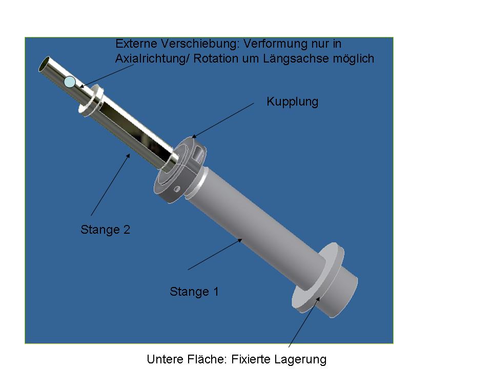

Hallo zusammen!
Ich versuche gerade mich gearde an einer nichtlinearen Beulanalyse aber dies will mir nicht so recht gelingen.
Zu meinem Problem: Habe wie in der Grafik zu sehen zwei Bauteile, welche über eine Kupplung miteinander verbunden sind. Die Baugruppe wird durch eine axiale Druckkraft  belastet.  Ich möchte nun die Beullast finden, bei dem das System die Stabilität verliert. Dabei möchte ich die Kupplung nicht modellieren. Die Anbindung der einen an die andere Stange soll mit einem reibungsbehafteten Kontakt erfolgen. So möchte ich den Punkt erreichen, an dem sich Kontakt löst bzw. die Bauteilen von einander abheben.
Dazu werden Randbedingungen wie in der beigefügtren Grafik eingesetzt. Die obere Fläche von Stange 2 wird dann von mir mithilfe einer zusätzlichen externen Verschiebung von mir um 5mm verschoben.
Leider konvergiert die Lösung nicht und ich weis nicht warum? Vielleicht hat jemand eine Idee...
Viele Grüße und Danke schonmal...

Original erstellt von Detoh:
Dabei möchte ich die Kupplung nicht modellieren. Die Anbindung der einen an die andere Stange soll mit einem reibungsbehafteten Kontakt erfolgen. So möchte ich den Punkt erreichen, an dem sich Kontakt löst...
1. Bevor sich ein Kontakt auflöst, sollte er erstmals existieren. Sonst kann es zu Divergieren kommen.Wie ist der Kontakt gebildet, etwa in einem Vorschritt bevor Lasttaufbringung?
2. Abgesehen davon kann es viele andere Gründe für Divergenz geben.
Grüße, Moe

Hallo Detoh,
wie arahnaz beschrieben hat, erstmal kontrollieren, ob die beiden Stangenflächen per Kontakt miteinander verbunden sind.
Ansonsten wenn ich das richtig verstanden habe, dann handelt es sich bei deiner Aufgabenstellung um das Stabilitätsproblem "Knicken".
Wenn du hierbei immernoch eine Beulanalyse durchführen möchtest, dann zunächst mit einer linearen Beulanalyse beginnen. Das Ergebis der 1. Beulform entsprechend klein skaliert dann mittels "upgeom" als "neues" Modell laden (müßte ein RST-File sein). Und anschließend nichtlinear mit dem Newton-Raphson-Verfahren "weggesteuert" (deine 5mm externe Verschiebung) weiterrechnen.

was soll den im Instabilitätsfall passieren? soll der Kontakt aufgehen und die Teile trennen sich? Wodurch soll dann eine statische Gleichgewichtslösung gegeben sein? Will heissen, ist die Starrkörperbewegung des beweglichen Teils eliminiert (also alle 6 Freiheitsgrade an der externen Verschiebung definiert)?
