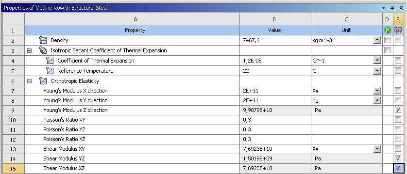

Hallo Zusammen,
ich benötige eure Hilfe! Ich bin dabei einen Optimierungsprozess durchzuführen (koppelung mit OptiSlang). Dazu würde ich jetzt gerne eine Optimierungsvariable ausgeben und und 2 Parameter auf diese zurückgreifen lassen.
Habe in einem ersten durchlauf jedem Parameter eine Variable zugeordnet (siehe Screenshot, Shear Modulus XZ & YZ). Aber die Lösung wird realistischer wenn beide Parameter genau den gleichen Wert erhalten.Wie kann ich das in ANSYS umsetzen?
Ich wäre sehr Dankbar über Lösungsvorschläge!

Problem hat sich geklärt!
Im Prinzip ganz Einfach:
In den Engeneerig Datas einfach wie üblich die gewünschten Parameter markieren. Als nächstes in das Parameterset gehen und einen neuen, unabhängigen Parameter definieren. Dann bei den Parametern, die von dem unabhängigen gesteuert werden sollen, bei Expression die Bezeichnungen des unabhängigen Parameters, einschließlich der korrekten Einheit eintragen (z.B. in der Form: "P4 * 1[Pa]").
Vieleicht kanns jemand gebrauchen  ...
