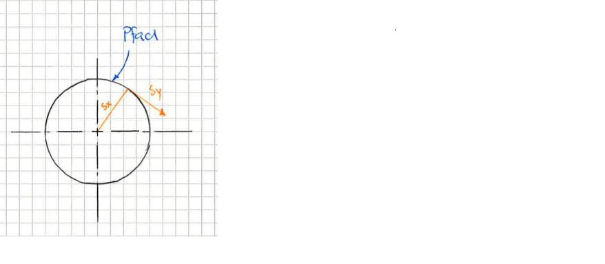

Hallo Zusammen
Ich programmiere mit APDL und möchte den Überhöhungsfaktor entlang eines Pfades ausgeben (Spannung der Simulation / Wert X). Wie kann ich das Direkt in Ansys ausgeben lassen? Zusätzlich zur Umrechnung für den K-Faktor müsste ich die Distanz auf einen Winkel umrechnen (Siehe Diagramm). Der Pfad stellt ein Kreis dar. (Siehe Skizze)
Bin ich richtig in der Annahme, dass wenn ich als Lösungskoordinatensystem ein zylindrisches Koordinatensystem im Mittelpunkt des Pfadkreises wähle, dass dann die SY-Spannungen die Tangentialspannungen entlang des Pfades sind?
Ich danke Euch im Voraus für Eure Hilfe und wünsche allen ein schönes Wochenende.
