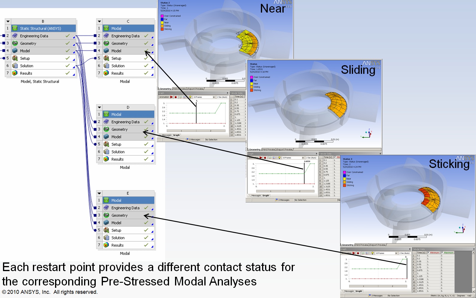

bei "Warum so kompliziert? Statt mit riesigem Aufwand transient mit Kontakt zu rechnen gibts für solche Probleme eine schöne unkompilizierte Lösung in Sekundenschnelle" hätte ich erwartet:
Im Workbench-Projektmanager 2 Systeme definieren
1. Nichtlineare Statik
2. Modalanalyse
1+2= unkomplizierte Lösung in Workbench ohne extra Balken/Gap-Elemente-Modellieren (siehe Bild)
Gruss CG

Werter Herr Gebhardt,
auch eine wirklich elegante Lösung! Ich kenne diese Analysen nur in Bezug auf Analysen zum Bremsenquietschen.
Leider verstehe nicht so recht warum die Modale Lösung für verschiedene Kontaktbedingungen als Ersatz für eine nichtlineare Transiente dienen kann. Bitte erklären Sie mir dies!
Ich hab's so verstanden, dass hier wirklich das transiente Verhalten der Struktur mit anschlagen eines Arms an den anderen modelliert werden soll.
Falls dies so ist, muss nach meiner Meinung (korrigieren Sie mich bitte falls nötig) transient mit Kontakten gerechnet werden.
Mit Hilfe von GAP's kann diese nichtlineare Analyse wieder linearisiert werden. Es wird einfach die Kontaktkraft durch die GAP's als Kraftrandbedingung aufgebracht.
Wie gesagt, dies ist vielleicht eine etwas "Altbackene" Lösung, die ich trotz allem als ideal empfinde um das Systemverhalten gut zu verstehen.
