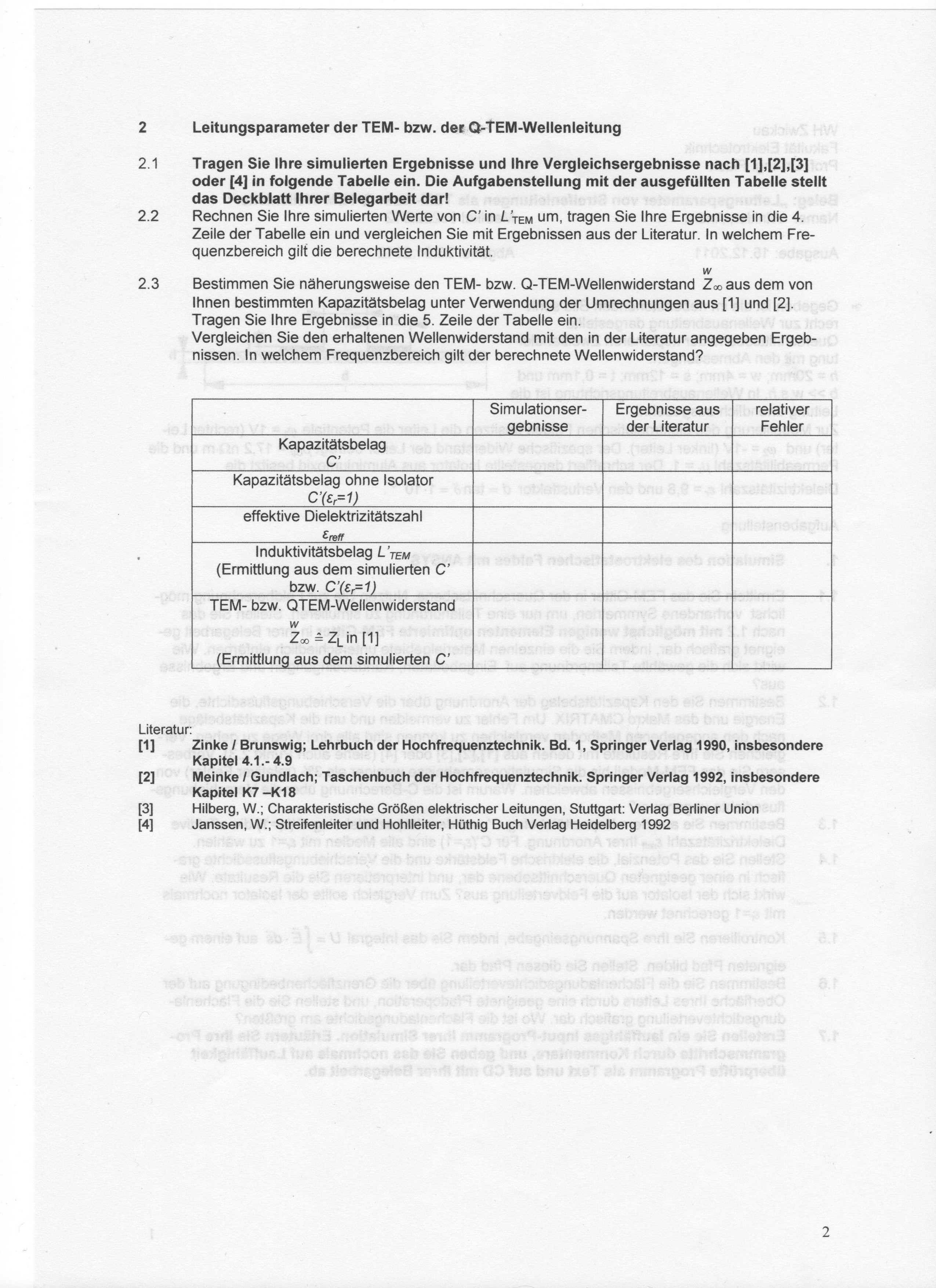

Hallo Leute,
ich bin neu hier, weil ich ein Problem habe.
Ich soll eine koplanare Zweibandleitung mittels FEM umsetzen und weiß überhaupt nicht wie ich da ran gehen soll.
Soll ich erst mal mit den physikalischen und elektrotechnischen Beziehungen anfangen? Ich welcher Literatur könnte es so etwas geben?
Bin für jede Hilfe dankbar.
MfG Joe

Hallo Wolfgang,
hatte erst jetzt Zeit dir zu anworten.
Habe die gesamte Aufgabe mal eingescannt.
Was wären jetzt deiner Meinung nach die ersten Schritte für mich?
Feldtyp ist denke ich nur elektrostatisch oder?
Die Zweileiteranordnung müsste man irgendwie in 2 gleiche symmetrische Teile unterteilen können oder?

Zuerst setzt man sich mit der Aufgabenstellung auseinander, damit man irgendwann mal in der Lage ist, für ein Forum geeignete Fragen zu stellen.
Dazu ist natürlich auch das Durchsehen der Literatur erforderlich.
Z.B. ist in "FEM für Praktiker Band 4 Elektrotechnik" das Beispiel "Elektrostatisches Feld zweier paralleler Zylinder" (Zweidrahtleitung) enthalten. Das kann man Schritt für Schritt nachvollziehen und wenn man das verstanden hat, lässt sich das auf die eigene Aufgabestellung abwandeln.
(empfehlenswert ist auch zuerst die Betrachtung der vollen Geometrie mit grober Vernetzung und erst danach die Ausnutzung der Symmetrie.)
